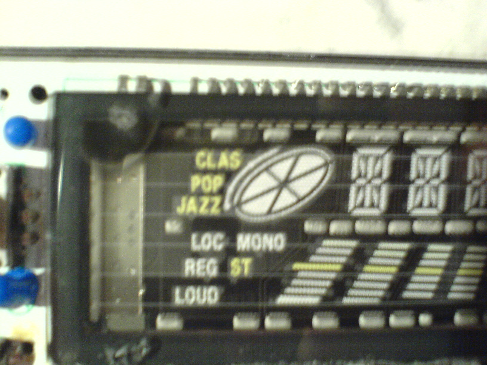

    witam,radyjko prawie martwe,działa tylko podświetlenie cd,brak napięć dochodzących do przetwornicy pomimo wymiany tranzystorów mocy bd435 na zamienniki bd437,wymieniony także 2sb1240.proszę o ewentualne podpowiedzi,pozdrawiam

    medion jak ja kocham te marki przesledz uwaznie sciezki na zasilaniu łacznie z przewodami i z tym riltrem na nich moze dziac sie wszystko od zimnych lutow do przepalonej sciezki. miłego szukania :)

    napięcia na przetwornicy już są ale na panelu nic sie nie wyświetla niestety

    mam prośbę(bo mam wrażenie że przez tą czarną plamę,jakby spalona część,na wyświetlaczu)że przez to nic się nie wyświetla,proszę o opinie

    raczej watpie te wyswietlacze tak maja szukaj uszkodzenia w puszce metalowej na kablu wychodzacej od radia a jak na tym sie nie znasz to oddaj do serwisu
    pzdr
