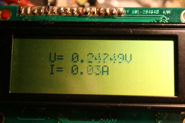

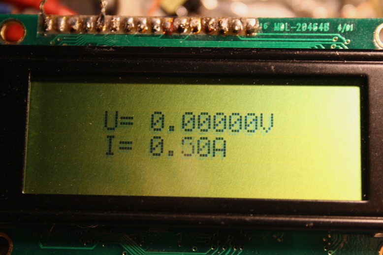

    Witam. Streszczając się : zaprogramowałem ostatnio atmegę do pracy, jako woltomierz i amperomierz w jednym. Kod w `bas`umieszczam w załączniku.
    Podłączyłem napięcie do przetwornika atmegi, zrobiłem dzielnik 1:10 i ... mierząc napięcie otrzymuję prawidłowy wynik, ale co chwilę (nieregularnie) wynik skacze na jakąś wartość i wraca (nie jest to wachanie się wyniku). Napewno nie są to szumy zasilania, bo testowałem na baterii. Atmegę taktuję wew. oscylatorem 8M. W układzie nie zastosowałem cewki, która występuje w większości schematów tego układu. W czym problem, jak myślicie ?

    Miałem podobny efekt. Przypadkowo sprawdzałem napięcia na kiektórych pinach procesora, i ze zdziwieniem stwierdziłem że napięcie na pinie 20 w ATMega8 (AREF), które ma być stałe i ma wynosić 2,56V, lekko się waha; takie niewielkie niregularne "oscylacje" rzędu kilkudziesięciu mV o częstotliwości "na oko" ok. 1Hz. Skutkiem były skoki wskazań na LCD. Oscylacje te zanikły gdy kondensator blokujący 0,1uF zamieniłem na tantal 1uF. Nie wiem jaka jest przyczyna takiego zjawiska. Może ktoś zauważył podobne zjawisko? Niewykluczone że przyczyną jest "błąd" w rozplanowaniu ścieżek na płytce - kondensator 0,1uF ma być podłączony do masy "analogowej"; a u mnie masa analogowa i cyfrowa są połączone razem. W pdf-ie procesora przeczytałem sugestię aby na czas pomiaru ADC przełączyć procesor w stan "idle" - aby ograniczyć wpływ zakłóceń na wynik pomiaru.

    Już w porządku ;) Lpt cały, okazało się, że spaliłem atmegę, nową (8L) uruchomiłem na kwarcu 8MHz - wartość skacze już zupełnie inaczej - tak, jak w miernikach, gdy wartość jest pośrednia. Wynik nadal niejest do odczytania, ale wina chyba leży po stronie układu zmontowanego na "pałę" - bez kondensatorów, cewki itd. (sam dzielnik 1:10). Kiedy zmontuję pełny układ pomiarowy, dam znać, jakie są rezultaty ;)

    Zeby ograniczyć skakanie pomiaru napiecia przede wszystkim zrezygnowalbym z wenetrznego Uref-zapodaj zewnetrzny jakiegoś lm'a i bedzie git. Nastepnie w programie nie musisz wyswietlać z prędkoscią swiatła :) wyniku zapodaj petle na odczyt wartości z przetwornika np for do 100 zbieraj te wartosci jako sume do zmiennej bufor , na petelke daj opoznienie np 5ms co po wykonaniu da wynik 0.5s potem podziel bufor przez 100 i wyswietl wynik-będziesz mial uśredniony wynik napiecia z okresu 0,5s (czyli wszelakie piki sriki sie usrednią) i tym sposobem pomiar nie lata jak żyt po pustym sklepie:) a tym samym wyswietlacz lcd nie clir'uje Ci sie z prędkością błyskawicy i zobaczysz swoje wartości:)
