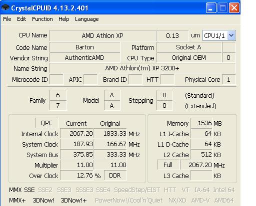

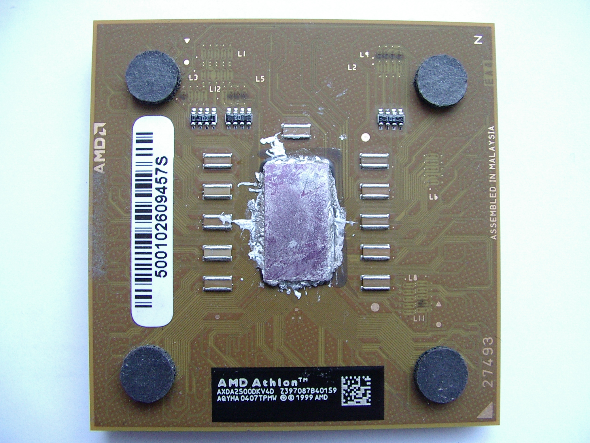

    Witam, kupiłem procek jak w temacie za 165 zł na Allegro i jestem mile zaskoczony, gdyż jak mi się wydaje nie ma zablokowanego mnożnika mimo iż jest wyprodukowany w 2004 roku. Dokładny wygląd (plik 1.5 MB) Athlon XP 2500+ na płycie K7N2-V Co jeszcze da się zrobić ?
    Oczywiście zainspirowało mnie to do OC i tutaj rozczarowanie, bo w biosie nie ma wyboru mnożnika i zmiany V-core. Podwyższyłem jedynie FSB do 190 bo przy 192 MHz winXP próbował startować, ale bez efektu. Temp procka na luzie 50°C a po 20 min testu prime95 56°C. Mam pytania:
    1. Jak wymusić wyższe obroty wiatraka Arctic Cooling na procku ? W Evereście odczytuje, że przy 50°C kręci się 1800 obr, a przy 56°C 2100 obr
    2. Jaki jest optymalny sposób podniesienia V-core w przypadku mojej płyty ?
    3. Czy użyć innych sposobów na zmianę mnożnika skoro nie można w biosie

    Pewnie jest to wersja mobilna, co praktycznie gwarantuje wysokie oc. Tyle tylko, że ja na Twoim miejscu zmieniłbym płytę np. na epoxa, gdzie masz możliwość podciągnięcia fsb do 250, podniesienia napięć itp.

    Nie zamierzam inwestować w nową płytę. Ponieważ bez podnoszenia V-core uzyskałem stabilną pracę przy FSB=190 Mhz, więc myślę, że gdybym podciągnął napięcie procesora np o 0,1 V i poprawił trochę chłodzenie to wtedy bezproblemowo ustawił bym FSB=200 Mhz i pamięci PC3200 pracowały by synchronicznie. Ten stan by mnie satysfakcjonował i nie zamierzam badać kresu możliwości tego procka :D
    Problem w tym jak podciągnąć zasilanie procka. Można się pobawić w zmienianie połączeń mostków L11, http://www.ocinside.de/go_e.html?HTTP://www.o...ide.de/html/workshop/socketa/xp_painting.html
    ale te operacje są raczej nie odwracalne. Bardziej jestem skłonny zastosować technikę zwierania odpowiednich pinów procesora i mam gdzieś linki do stron angielskich informujących, dla jakich napięć, które piny trzeba zewrzeć, ale ponieważ jestem polskojęzyczny nie do końca rozumiem tą technikę. Czy te zwieranie pinów jest niezależne od stanu połączeń mostków L11, czy może trzeba wcześniej wszystkie mostki przerwać ?

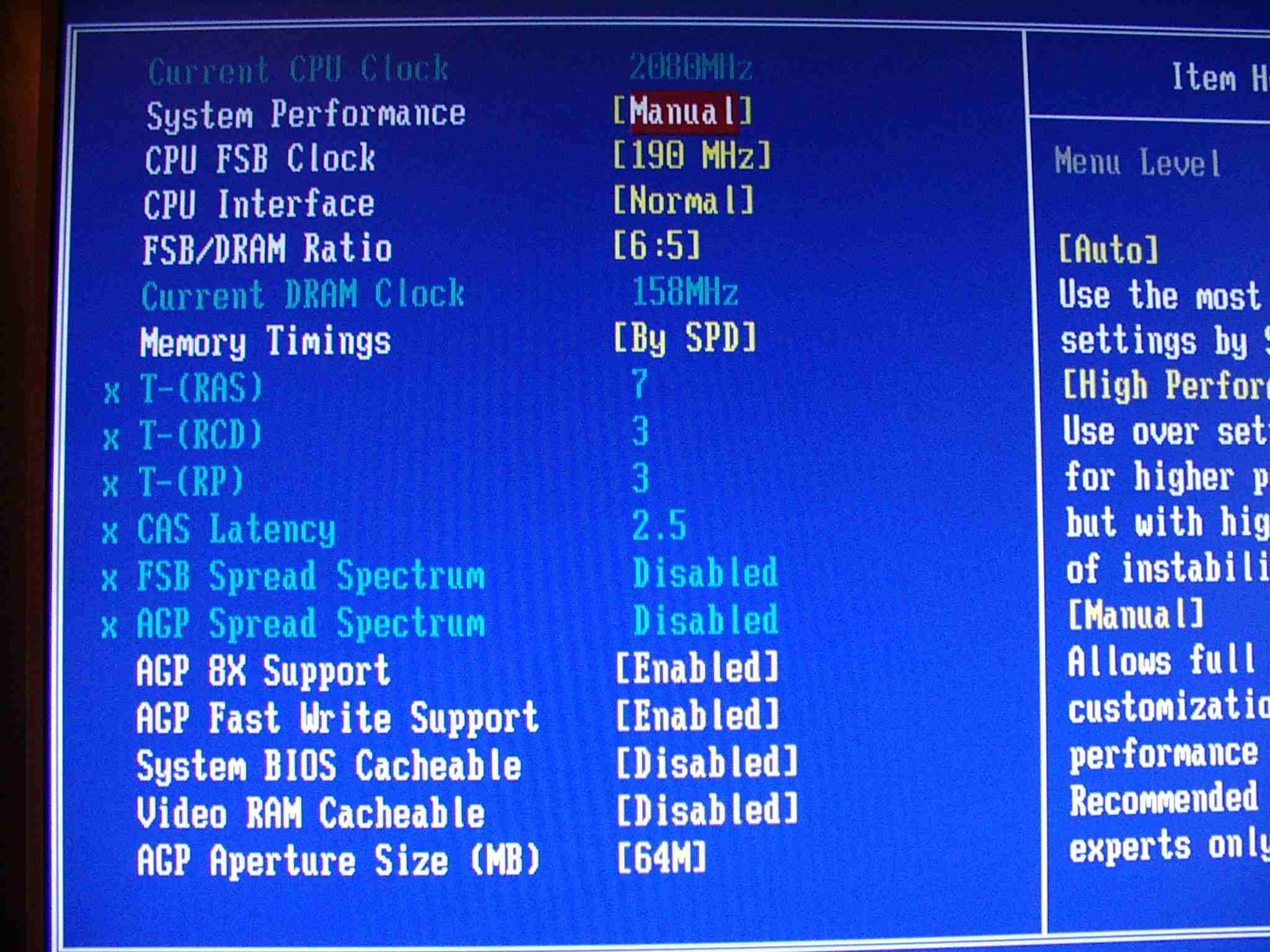

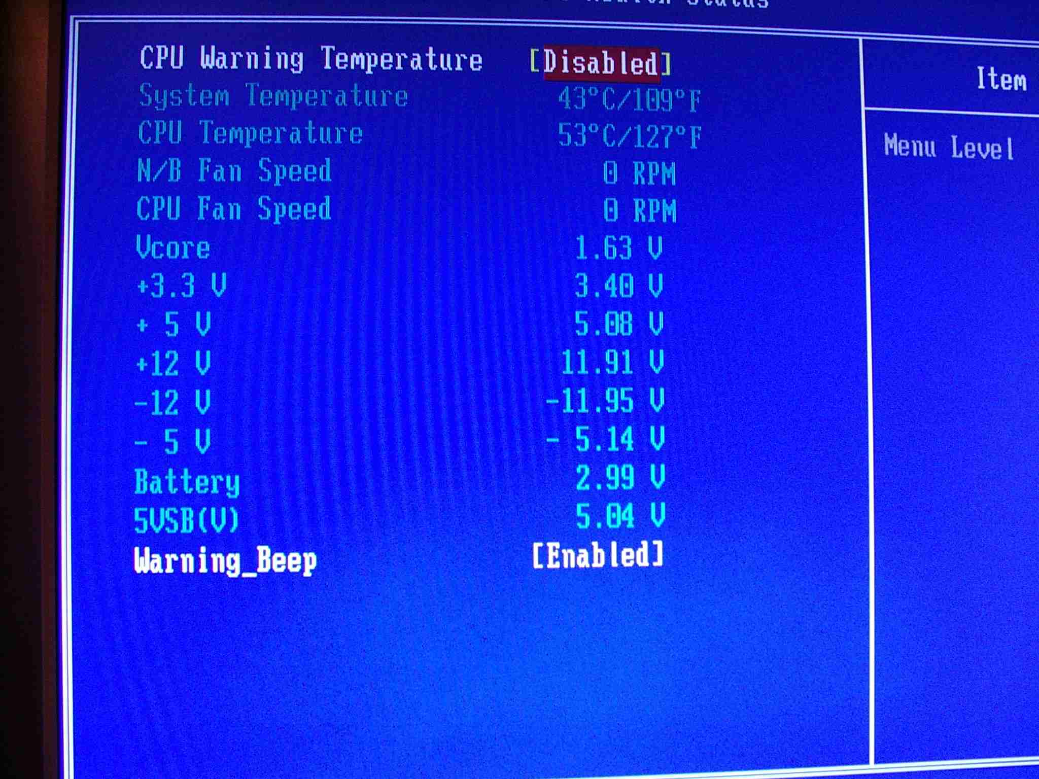

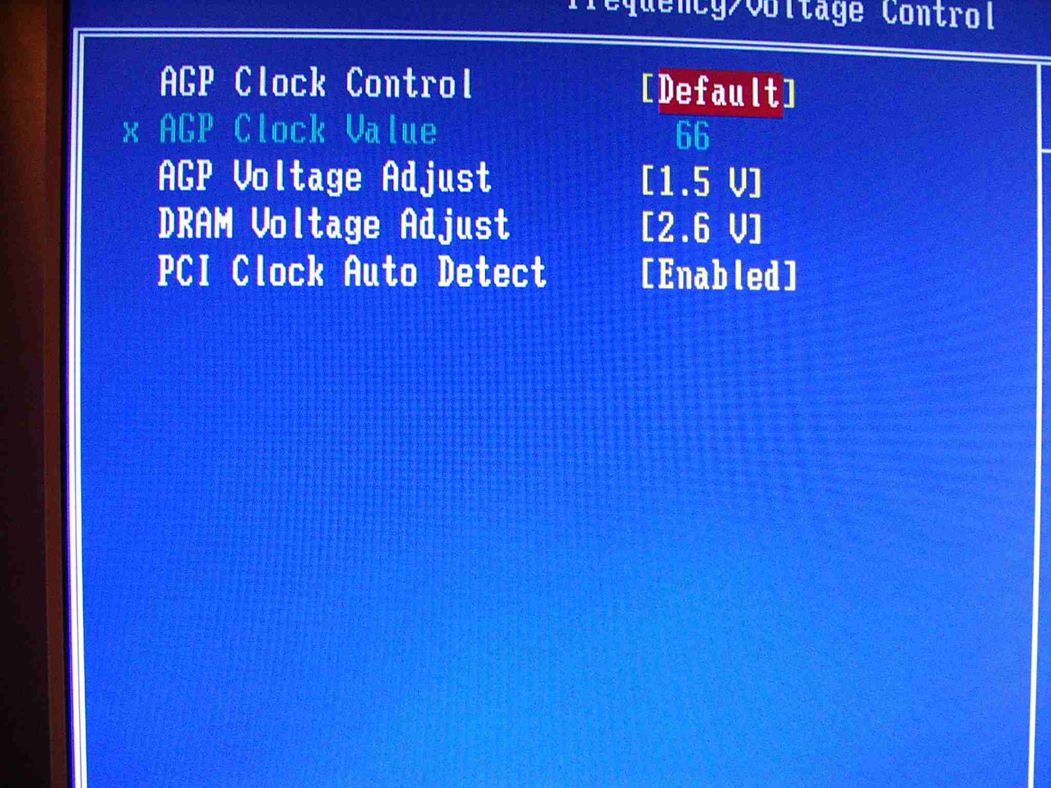

    Pamięci chodzą wolniej:
    Poczytałem trochę i przymierzam się do drut-moda, aby zwiększyć v-core (bez przecinania L11)
  • #6 4492572
    Stingerek
    Posty: 1128
    Pomógł: 81
    Ocena: 4
    To zmien stosunek pamieci do FSB na 1:1 i beda chodzily synchronicznie.

    Jaką masz rewizje płyty , bo ja mam też MSI K7N2 Deltę ale w wersji FSLR , i bez problemu "kręce" Bartona na 2500/1833 MHz na 3200/2200 MHz. Napięcie przy podkręceniu mam ustawione na 1,75V . Oczywiście musisz najpierw jak dobrze pamiętam w biosie ustawić performance nie na High , tylko na manual i wtedy uruchomisz regulacje napięcia . No chyba że twoja płyta ma jakiś uboższy bios . Jak coś to pisz na prv.. , lub na forum , na pewno coś wymyślimy , bo nie ma rury której , się nie da odetkać , i nie ma procka którego nie da się podkręcić.

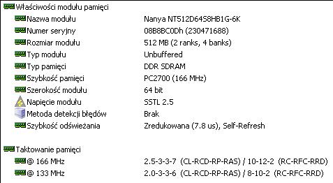

    Na razie nie mogę ustawić fsb: DRAM 1:1 gdyż za wolne mam pamięci
    ale już kupiłem PC3200 więc jak dotrą to i owszem zmienię na 1:1.
    Jeśli chodzi o mój BIOS to tak jak widać na wcześniejszych fotkach, brak ingerencji w napięcie procesora. Po ustawieniu na "manual" mam tylko możliwość zmieniać FSB co 1 Mhz, mogę też ustawiać czasy pamięci i ich zasilanie. Zauważyłem, że klika razy pojawiły się błędy programu IE6 za które aplikacja przeprosiła i się zamknęła. W Firefoxie i innych programach było ok, ale na wszelki wypadek dopóki nie podniosę V-core zmniejszyłem FSB
