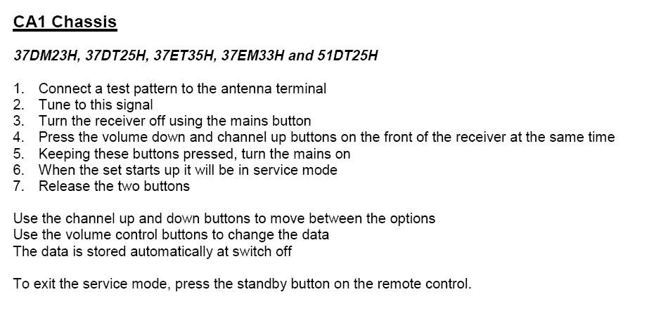

    #10 4513147
    DiZMar
    Posty: 32841
    Pomógł: 2895
    Ocena: 6686
    Trzeba wejść w funkcje serwisowe i zmienić ADD(HEX) 0B, 1B, 2B w każdym opcję 3 z 1 na 0 ( z only UHF na All Bands). Wejście w tryb poniżej. Jakby coś służę pełną serwisówką (english) ale to ponad 12MB.
