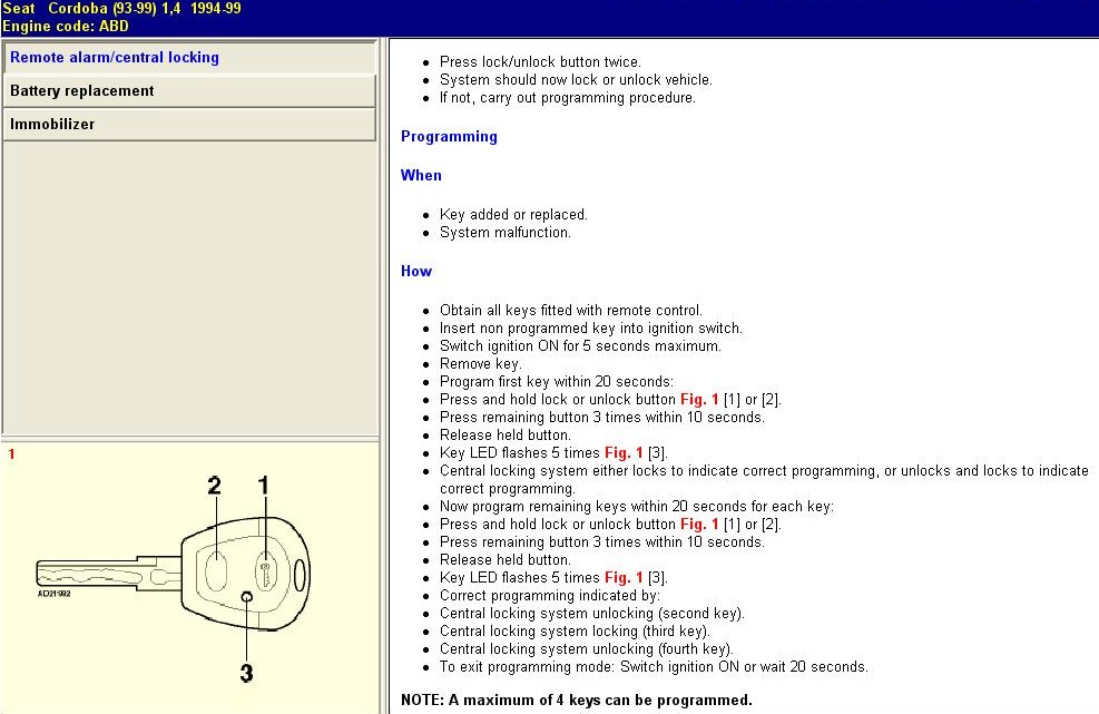

    Brat zakupił auto j/w , z jednym oryginalnym kluczykiem z pilotem - centralny zamyka tylko z kluczyka na pilota nie ma reakcji.
    Czy w tych wersjach jest to sterowanie na fale podczerwieni? jeśli tak ,to gdzie powinien zlokalizowany być odbiornik?

    Napisz do carriera niech ci wyśle procedurę do programowania pilota.Wymień bateryjkę,zobacz czy dioda nadaje i zaprogramuj.A sprawdź aparatem cyfrowym.Chyba wiesz jak.

    Przy lusterku.W toledo jest na rogach lusterka.A procedura pewnie ta sama.Było to na elce poszukaj.Stare toledo na podczerwień.A jak nie to na priv do carriera.Ja to mam tylko nie mogę rozdzielić.Jak nie będziesz miał to jakoś zaradzimy.

    zobacz to, powinno zadziałać
    • Seat Cordoba 1995 - lokalizacja odbiornika pilota centralnego zamka cordoba1.JPG (105.79 KB) Musisz być zalogowany, aby pobrać ten załącznik.
    • Seat Cordoba 1995 - lokalizacja odbiornika pilota centralnego zamka cordoba2.JPG (130.83 KB) Musisz być zalogowany, aby pobrać ten załącznik.
    • Seat Cordoba 1995 - lokalizacja odbiornika pilota centralnego zamka cordoba3.JPG (132.04 KB) Musisz być zalogowany, aby pobrać ten załącznik.

    Niestety - bez skutku - nic się nie dzieje. Nie mam za bardzo pomysłu co dalej z tym tematem..
    ostatecznie nowa centralka podpięta pod centralny, może inne pomysły?

    Może źle programujesz?Ja do swojego toledo zaprogramowałem dopiero za którymś razem.Aż wstyd się przyznać :D
