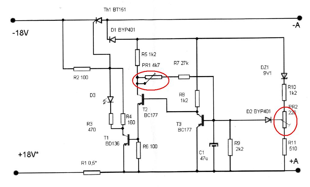

    Mam pytanie... zaznaczone na rysunku fragmenty schematu nie są dla mnie jednoznaczne. Czy te przewody po prostu maja byćzłączone do masy, bo jakoś dziwnie przez rezystory przechodzą ????Nie ukrywam że w elektronikę niewiele się bawiłem, ale jestem na 2 roku elektrotechniki i takich cudów nie widziałem.
    Proszę bardzo o jakąś pomoc, bo chce zmontować ten układ, a nie wiem o co chodzi z tym połączeniem.

    Z tego co widzę to jest to rezystor nastawny czyli potencjometr ,masz tam zapewne regulacje napięcia jak i natężenia prądu

    Witam za pomoca tych pr-kow reguluje sie napiecie po ktorym prostownik sie wlacza i podtrzymuje napiecie na aku . Mialem zrobiony ten prostownik i poprostu ta regulacja nie dzialala ladowal na maksa druga sprawa rezystor R1 bardzo mocno sie grzeje . Trzecia sprawa to taka ze jak bedziesz mial rozladowane aku ponizej 10 V nie naladujesz go bo tyrysor jest zasilany z aku . To by bylo na tyle

    Potwierdzam zdanie kolegi z postu jak wyżej. Dodam od siebie, że prostownik im prostszy tym lepszy.Prąd ładowania powinien ograniczać rezystor szeregowy .Jeżeli mamy kilka akumulatorów to można kilka rezystorów z przełącznikiem zastosować i będzie ok. A co do ograniczenia czasu ładowania to można zastosować układ zintegrowany z prostownikiem lub na biedę wyłącznik czasowy. Na forum temat wielokrotnie poruszany zresztą

    Świetnie dzięki , ale opornik o regulowanej wartości rezystancji rysuje sie inaczej. Po kiego grzyba tam jest polaczenie z przewodem???

    A czy szanowny student drugiego roku może wyrażać się bardziej precyzyjnie :?: . O jakie połączenie z jakim przewodem chodzi? I jak sie powinno rysować poprawnie ten nieszczęsny rezystor?

    To, które zaznaczyłem.Już pokazuję jak ja widze taki opornik.
    Nie no na prawdę miał to być pierwszy w ogóle schemat jaki miałem zamiar montować. Na razie miałem samą teorię obwodów u siebie. Więc z montażem mam problemy czysto techniczne i też jak widać ideowe czasami.
    A przecież ktoś na forum napisał, że ten układ nie jest do końca sprawny:
    oto cytat: "Mialem zrobiony ten prostownik i poprostu ta regulacja nie dzialala ladowal na maksa druga sprawa rezystor R1 bardzo mocno sie grzeje . Trzecia sprawa to taka ze jak bedziesz mial rozladowane aku ponizej 10 V nie naladujesz go bo tyrysor jest zasilany z aku"
    Więc prosiłbym o komentarz.
    I jeszcze jedno... jak przewód z diodą D2 może byc włączony na środek rezystancji. Jak mam to rozumieć.(wychodze założenia że kto pyta, nie bladzi,i podobno że glupich pytań nie ma, więc proszę skończyć z tekstami typu "szanowny student", jestem wdzięczny za pomoc, ale prosze o zaprzestanie takich ironii). Dziękuję

    .....i nie opornik tylko potencjometr montażowy to się nazywa i jest prawidłowo narysowany. Dioda D2 jest prawidłowo włączona. Nie rozumiem tylko pytania w pierwszym poście" Czy te przewody po prostu maja być złączone do masy". Jakiej masy? do kolektora a nie do masy. PR2 też nie jest bezpośrednio do masy. No jeśli tak uczą teraz czytać schematy, to.... a zresztą.
    A i zapomniałem, ten rysunek co nad tym postem wisi to tak się określa pozystor. 2 lata roboty , jak w zlew:D

    A jak ma się nie grzać jeżeli przez niego przepływa cały prąd z mostka do akumulatora.
    przemku2121 napisał:
    ....Trzecia sprawa to taka ze jak bedziesz mial rozladowane aku ponizej 10 V nie naladujesz go bo tyrysor jest zasilany z aku...
    Zasilany jest układ sterujący tyrystorem, a nie tyrystor. A drobna różnica.

    Spoko dzięki, jednak przez forum ciężko się dogadać. Po prostu nie widziałem takiego oznaczenia jeszcze myślałem że tu chodzi...no właśnie.Czyli ten jeden jest włączony w szereg z R7, a drugi z diodą Zenera i R10 i R11. A z tą masą chodziło mi o zakończenie przy oznaczeniu tych potencjometrów, że sąna kolektorze to widzę .
    Ach dobrze,że chociaż Ty wszystko wiesz nie??? Przecież nawet Ci, którzy zaczynają przygodę z elektroniką (pierwszy semestr elektronike mam) "powinni takie rzeczy wiedzieć" od razu.
    Nie mniej jednak dziękuję Ci bardzo bo się czegoś nauczyłem.
    Do użytkownika Tomasz W. : nie ja te rzeczy napisałem, ale jakiś inny użytkownik... przeciez napisałem, że cytuję, czytaj uważnie. A skoro juz przy ironii, to jesli w Twojej wypowiedzi nic złośliwości (którą zdaje mi sie wyczułem, no ale skoro nie...), to najmocniej przepraszam. Dobra dzięki jak nie wiem.Ale nadal nie wiem co z tym tyrystorem, czy ten prostownik ma prawo ładować aku rozładowany poniżej 10V ??
