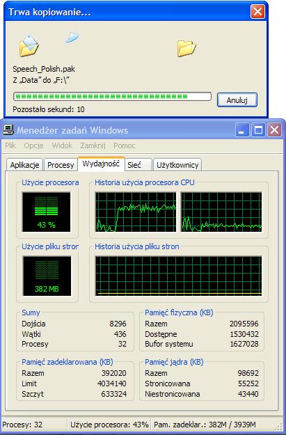

    Jak kopiuję z partycji na partycję będąca na tym samym dysku to jest sporo niższe, ale co innego jak kopiuję na partycje znajdującą się na innym dysku twardym.
    Programu AV nie mam, ale pamiętam że jak kiedyś miałem Nortona to kopiowanie pliku z dysku na dysk trwało dłużej, niż z wyłączonym Nortonem.
    To normalne obciążenie procesora, tym bardziej jak ktoś ma program AV.
    Dla pliku 1GB, z osobnego dysku na osobny dysk(Firefox + GG + Winamp działający w tle):
    https://obrazki.elektroda.pl/6_1195832320.jpg
    (celowo, nie dałem w tagi "IMG" bo po co każdemu ma się ten obrazek wyświetlać i zmniejszać czytelność tematu)
    Btw, Cool'n'Quiet mam aktywne i procesor nie chodzi na "pełnej mocy" podczas kopiowania, w okolicach 2GHz zegar skacze zamiast 2,8GHz(bo tyle ma po podkręceniu).
