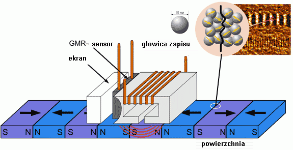

Technologja zapisu w dyskach twardych
q-lab, tłumaczenie Damian Malinowski & OKZO. napisał:Chodzą plotki, że tajne laboratoria służb specjalnych mogą odzyskać nadpisane dane poprzez wykorzystanie efektu pozostającego namagnetyzowania dysku.
Pojęcie "residual magnetism - rezydualny, pozostający magnetyzm" w tym przypadku oznacza ślady poprzedniego nagrania, podobne do śladów przy nagraniu analogowym na taśmie magnetycznej. W takim przypadku, ślady poprzedniego nagrania mogą być znalezione na nowo powstałym nagraniu w obszarach słabego sygnału, jeżeli pole magnetyczne użyte do kasowania było słabe.
Jednak w przypadku metody cyfrowego nagrywania używanej w HDD (tak zwane nagrywanie "Non-return-to-zero", NRZ), nie występują nienamagnetyzowane obszary i poziom magnetyczny jest taki sam w każdym z obszarów. Uprzednie kasowanie nie jest potrzebne w przypadku tej metody, bity danych są kodowane poprzez przejścia kierunku namagnesowania (magnetization direction transitions) i każda strefa jest magnetyzowana do nasycenia dającego najmocniejszy sygnał odczytu. W porównaniu do analogowego nagrania na taśmie, ta metoda nie pozostawia miejsca na 'cienie' poprzedniego nagrania.
Cienie mogą pozostać tylko w obszarach, które nie zostały nadpisane. Na przykład, przy pozycjonowaniu głowic magnetycznych silnikiem krokowym, następne wykonywane nagranie może odbyć się z pewnym przesunięciem głowicy w porównaniu do poprzedniego nagrania, poprzednie nagranie zostaje nienadpisane na skraju ścieżki. Taki przypadek może wystąpić w dyskietkach i z pewnymi wyjątkami w przypadku zabytkowych dysków z pozycjonowaniem głowicy silnikiem krokowym bez sprzężenia zwrotnego. Wszystkie współczesne dyski posiadają solenoidowy aktuator w bloku magnetycznych głowic, pozycjonowanie poprzez "embeded servo-marks" serwo ścieżki wbudowane w strukturę dysku. Pozycjonowanie głowicy odbywa się kilkukrotnie podczas jednego obrotu dysku, dlatego nagrywanie ze stałym przesunięciem od środka ścieżki jest praktycznie niemożliwe w przypadku współczesnych dysków. Stąd nie ma stabilnych śladów poprzedniego nagrania danych, które mogą być użyte do odczytania nadpisanych danych.
Twierdzenia, że istnieje możliwość odzyskania danych w ten sposób, tak jak takie, że istnieje sprzęt który wykonuje "mapę magnetyzacji" całego dysku są tworzone zwykle w celach promocji i reklamy sprzętu do szyfrowania/niszczenia danych.
