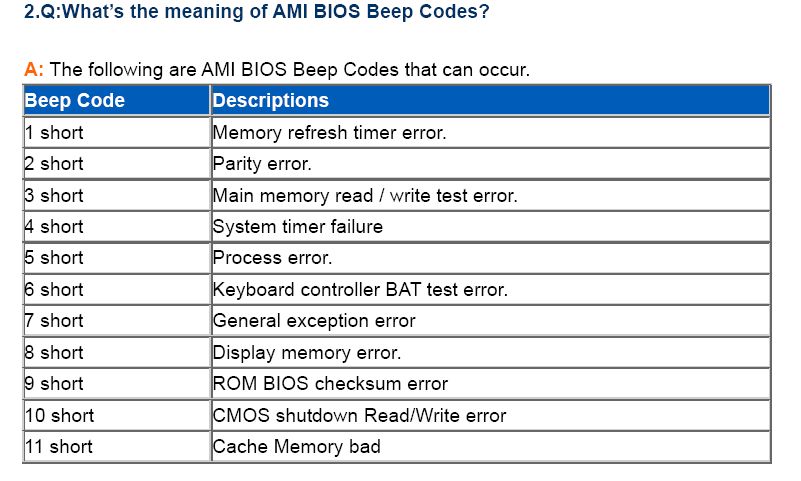

    Mierzyłem woltomierzem cyfrowym. Na sprawnym zasilaczu to samo. Reset bios nie pomaga. Uruchomiłem komputer w konfiguracji: płyta główna + sprawny zasilacz + procesor ale bez głośniczka. Nic. Podłączę jeszcze głośniczek i sprawdzę czy jest jakiś sygnał.
    Podłączyłem głośniczek. Są 3 sygnały, potem chwila przerwy i znowu 3 sygnały, itd.
    Mam Ami Bios i z tego co rozszyfrowałem to błąd pierwszych 64kb pamięci. Ale podstawiałem drugą pamięć zwykłą (pierwsza ddr) i to samo?

    Jeśli to są 3 krótkie sygnały, to rozszyfrował kolega poprawnie.

    Jeśli krótkim sygnałem jest ten 1 sygnał przy prawidłowym uruchamianiu kompa, to są to z pewnością 3 długie sygnały a nie krótkie. Tylko, że takiej kombinacji 3 krótkich sygnałów w info o amibiosie nie znalazłem - co to oznacza?
    Jeśli to jednak jest to błąd pierwszych 64 kb pamięci ram to o jaką pamięć fizycznie chodzi, bo jak ją wyciągnę (ddr) to jest to samo i jak włożę inną (sdram) to też jest to samo?

    3 długie sygnały oznaczają błąd klawiatury, ale... w BIOS-ie Award, a kolega ma AMI.
    clip7 napisał:
    [...]Jeśli to jednak jest to błąd pierwszych 64 kb pamięci ram to o jaką pamięć fizycznie chodzi[...]
    Na ile się orientuję, chodzi o pierwsze 64kb pamięci operacyjnej RAM, do której BIOS ładuje swój program zaraz po uruchomieniu komputera.

    Nawet jak wyciągnę pamięć to jest ten sam sygnał.
    Na stronie producenta Asrock znalazłem z faq:
    Beep Code: 3 short Main memory read/write test error.
  • #9 4556895

    Według mnie to długi (ok.1 sekunda) ale nie ma takiej opcji w intrukcjach tak więc wnioskuje, że chodzi o krótki sygnał. Jeśli chodzi o ram to nawet bez tej kości ramu, jak ją wyciągnę z płyty to jest ten sam sygnał. Są 2 sloty ddr i 2 sdram. Ja mam pamięć na ddr. Ale wyciągnąłem z innego kompa sprawną pamięć sdram, wsadziłem w inny slot i jest to samo (oczywiście wcześniej wyciągając z płyty ddr'kę).
