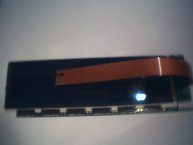

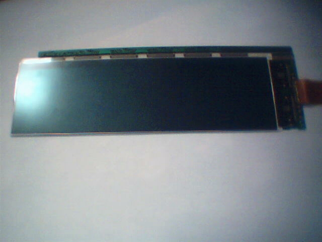

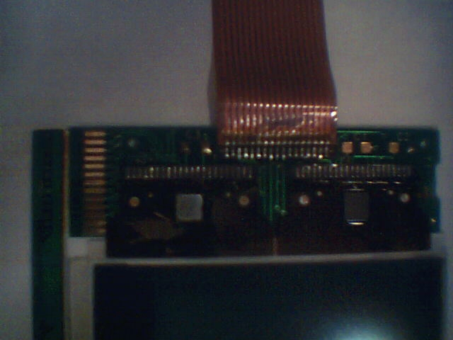

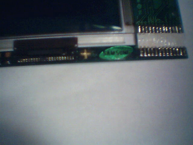

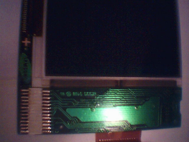

    Witam wszystkich, kupiłem od pewnego gościa "okazyjnie" LCD za 5 zł, skusiłem się, bo wyświetlacz jest duży, nie używany(zafoliowany) i za 5 zeta, jednak w domu po rozkręceniu metalowej osłony okazało się, że scalaki są bez obudów i bez żadnych opisów.
    Jedyne co wiem to:
    1- Na płytce drukowanej jest logo firmy samsung, niżej napis 0231a ,dalej jest drugi napis HK333 94V0
    2- pionowymi liniami steruje 6 kości (każda kość steruje 80 liniami)
    pionowymi liniami 2kości (każda kość po 64 linie)
    3- policzyłem, że wyświetlacz ma rozdzielczość 480x128
    3-rozmiary wyświetlanego obrazu to ok 17,3cm x 4,5cm
    4-od wyświetlacza odchodzi tasiemka z 17 pinami
    5-wykombinowałem, że prawdopodobnie pin2 to (-)gnd a pin 10 + zasilania
    I tu się zaczyna zabawa. Przeszukałem elektrodę i całą sieć i jedyne co znalazłem to, że mogą to być układy ks0104 lub podobne a z pinami na tasiemce też mogiła co bym nie znalazł nie pasuje. Nie znam dokładnie wszystkich miejsc gdzie można by jeszcze poszukać. Internet mam dopiero (nareszcie) od miesiąca, pewnie co nieco przegapiłem, dlatego kieruję do was pytanie: Może ktoś z was wie jak to podłączyć, może ktoś miał podobny LCD. Jakbym wiedział chociaż jakie to scalaki tym sterują to bym już to ruszył. Zależy mi na nim bo LCD o takiej rozdzielczości na pewno by mi się przydało, mimo, że brak mu podświetlenia.
    Załączam foto z tym szajsem (niestety robione kamerką internetową). Gdyby mi się udało to uruchomić to temu kto mi pomoże spróbuje załatwić taki sam lcd za friko oczywiście.

    Zdjęcia niestety mało czytelne i nieprzydatne. Tak na mój nos (zastrzegam, że tylko intuicyjnie to piszę, a nie z autopsji) to może to być wyświetlacz np. ze sprzętu gospodarstwa domowego Samsunga. W pralkach Samsunga są spore wyświetlacze, zobacz np. to:
    http://www.lider-rtvagd.pl/Default.aspx?product=478 (kliknij na zdjęcie pralki Samsunga).
    PS Pogadaj z fachowcami od pralek (i innego sprzętu AGD) może mają w serwisach autoryzowanych dokumentacje ze schematami i coś podobnego "ustrzelisz".

    To jest prawdopodobnie wyswietlacz który potrzebuje sprzetowego sterownika. Cos podobnego kiedys uruchamialem bez schematu i rozpiski linii wejsciowych.
    Prawdopodobnie są tam linie do sterowanie liczników i nic pozatym (tak bylo w moim). Podobnie jak w TV są dwie linie synchronizacji jedna linia zegara taktującego i od 4 lub 8 linii danych oraz lnia wygaszająca wyswietlacz. Jak dijsc która linia jest która? oczywiscie linie zasilanie zakladam ze są znalezione. Alw o tym później bo musze wyjść

    Chyba własnie znalazłem piny danych jest ich 4 są to piny nr: 11,12,13 i 14 prowadzą one do tych 6 scalaków
    które sterują liniami w pionie i każdy z tych scalaków jest podpięty równolegle do tych pinów,musze jeszcze odszukać gdzie są llinie zegarowe i reszta.
    Czyli wychodzi że: wpisujemy dane do tych 6 kostek a te 2 pozostałe sterują linią w poziomie na kturej mają sie pojawić dane z rejestrów i tak linia po lini i ze sporą szybkością pewnie trzeba odświerzać żeby mi obraz nie migotał.Posiedze nad tym dzisiaj z 2 godzinki to coś jeszcze może wymyśle.
    Ps. Tego sie obawiałem że ten LCD trzeba odświeżać układem z zewnątrz ale nic jak go rozgryze to zobacze czy opłaci sie dorobić do niego jakieś sterowanie.
