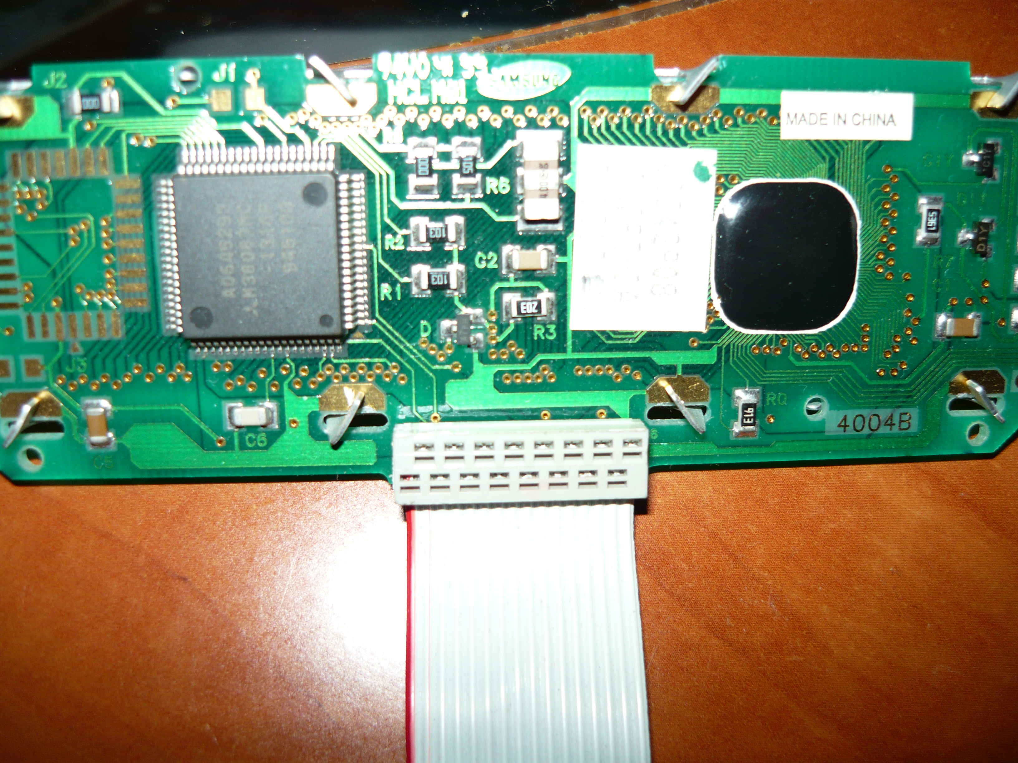

    Poszukuję informacji jak zainicjować w/w wyświetlacz LCD marki Samsung. Chodzi mi konkretnie o rozkład sygnałów na poszczególnych pinach bo raczej nie jest on zgodny z HD44780. Przekopałem sporo różnych stron i dostępne informacje są bardzo skąpe. Metodą prób też się nie udało.Dodam że układ pinów jest 2x8, fotka jest trochę nie wyraźna ale przedstawia interesujący mnie wyświetlacz.
    Będę wdzięczny za każdą pomoc.

    Dlaczego sądzisz, że jest niekompatybilny z HD44780? 16 pinów oznacza, że dwa z nich mogą być używane do podświetlania.
    (Tutaj przykład http://www.kamami.pl/published/publicdata/BTC...SC/products_pictures/lcd_ac_2402a_fkw_rys.gif )
    Piny do podświetlania dość łatwo znaleźć na płytce.
    Możesz zrobić ostrzejsze zdjęcie z obydwu stron? Może widać też symbol kontrolera (scalaka) - czy jest zalany wprost na PCB?

    Może wyraziłem się niezbyt precyzyjnie, chodzi mi o to, że może nie tyle jest niezgodny z HD44780 co ma inaczej wyprowadzone sygnały na złączu. Próbowałem go podłączać tak jak to jest w przypadku HD44... ale nie było żadnej reakcji. Na scalaku po lewej stronie jest napisane M38067MC-131GP.
