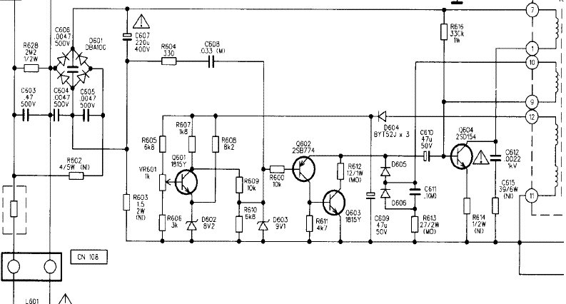

Schemat TV Clatronic CTV 283 - wypalony tranzystor, rezystor R603 2,2 Ohm

    Witam uszkodzenie polega na tym ze jest martwy.Wypalila sie dziura w tranzystorze kluczujacym przetwornicy poszukuje schematu bo nie wiem z czym polonczyc nogi tranzystora, po polutowaniu chyba dorze nie jestem pewien pada mi r 602-2,2 ohm

    Zdecyduj się czy chodzi o R603 (w temacie), czy o R602 (w treści postu). Fragment pasującego schematu poniżej.

    Przepraszam za pomylke chodzi o R603-2,2 ohm 2W, pali sie za kazdym razem po wlonczeniu

    Elementy półprzewodnikowe(diody,tranzystory) sprawdziłeś?

    Q604 prawopodobnie uszkodzony lub (i) źle podłączony. Możliwe, że zwarłeś ścieżki C i E od Q504.

    Q 604 na 100% sprawny
    Diody sprawne tranzystorki tez chyba zle polonczylem
