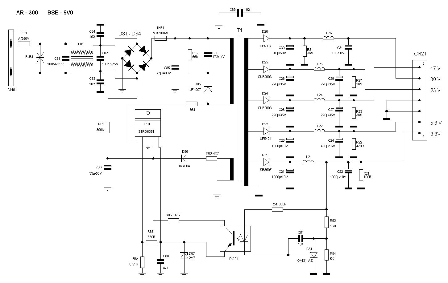

    Dostałem od znajomego tuner Ferguson 1018SE, kupił on go on jako sprawny, jak okazało się jednak sprawny nie był. A więc do rzeczy. Tunek pali mi ciągle jedną diodę. Czy ktos życzliwy mógłby mi przesłać zdjęcie zasilacza do 1018SE w wysokiej rozdzielczości? Pozdrawiam
  • #2 4547936
    Tadeusz156
    Posty: 617
    Pomógł: 40
    Ocena: 40
    Tu masz schemat Ferguson 1018SE - prośba o zdjęcie zasilacza w wysokiej rozdzielczości
  • #3 4547980
    kpodolak
    Posty: 195
    Pomógł: 5
    Ocena: 16
    Mam ten schemat. Porównywałem zasilacz ferdka kolegi z zasilaczem mojego ferdka, tez 1018SE i różniły się tym że w ferdku kolegi był 1 rezystor więcej, połaczony od jednej z nóg trafa do masy, u mnie tego nie było. Dwa rezystory rózniły się wartością, ale mogło to byś spowodowane inną aplikacją zasilacza, dlatego proszę o zdjęcia, wtedy zidentyfikuję czy to ten sam zasilacz.

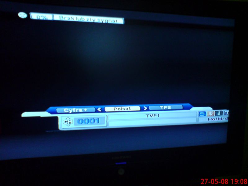

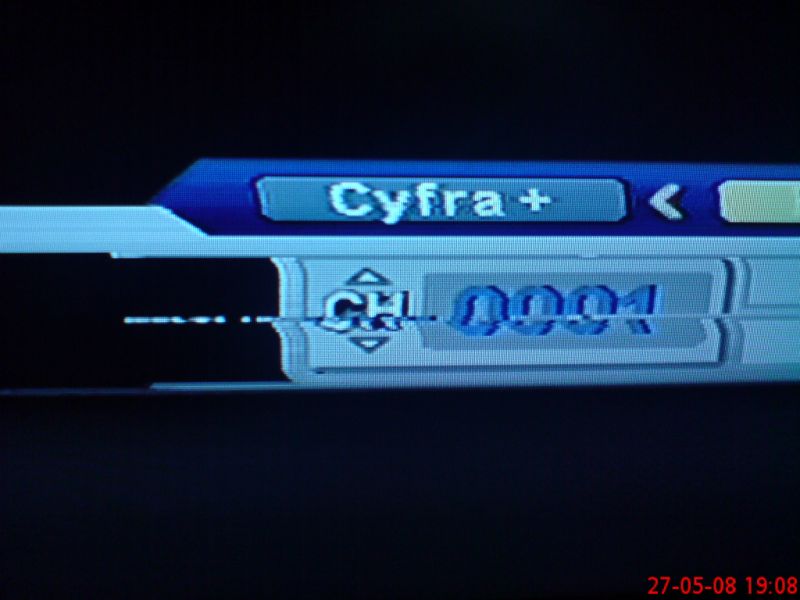

    Sorki że się wcinam tak w temat ale posiadam Ferdka 1018SE.
    Kiedyś mi nie chciał się odpalić więc wymieniłem kondensator 1000uF.
    Działał jakiś czas ale teraz coraz częściej załamuje mi obraz i zaczyna skakać.
    Dodam że najszybciej zaczyna skakać jak jest bardzo jasny obraz.
    Wiecie co może być tego przyczyną??
    Dzięki i Pozdrawiam

    Może wina kabla euro, a może już układ CD4053 wysiada.

    Dziwne jest że jak wymienię ten kondensator 1000uF 16V ( ja dałem 25V) to zaraz po wlutowaniu cały czas skacze obraz i go tak jakby ścina, ale potem jak trochę pochodzi to już się stabilizuje obraz.
    Muszę jeszcze sprawdzić czy gdzieś się nie porobiły zimne luty.

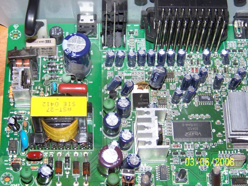

  • #24 5210595
    cichy999
    Posty: 725
    Pomógł: 10
    Ocena: 23
    wiec 224 x 1,41 = 315,84
    a mam ok 302 (299) V w nawiasie bo się czasami wacha.
    To co mam wymienić jeszcze dołączam zdjęcie.
  • #25 5211684
    JEDD
    Poziom 29  
    Posty: 2238
    Pomógł: 170
    Ocena: 239
    Sprawdź stabilizatory te na radiatorach. Dodatkowo sprawdź albo najlepiej wymień kondensator sieciowy na 105 C.

    A może ktoś z was ma schemat tego ferdka 1018SE bo ten co jest na początku tematu to jest troszkę inny??
    Jedd chodzi Ci o ten stabilizator STRG6351?? Jak go można sprawdzić czy jest dobry??
