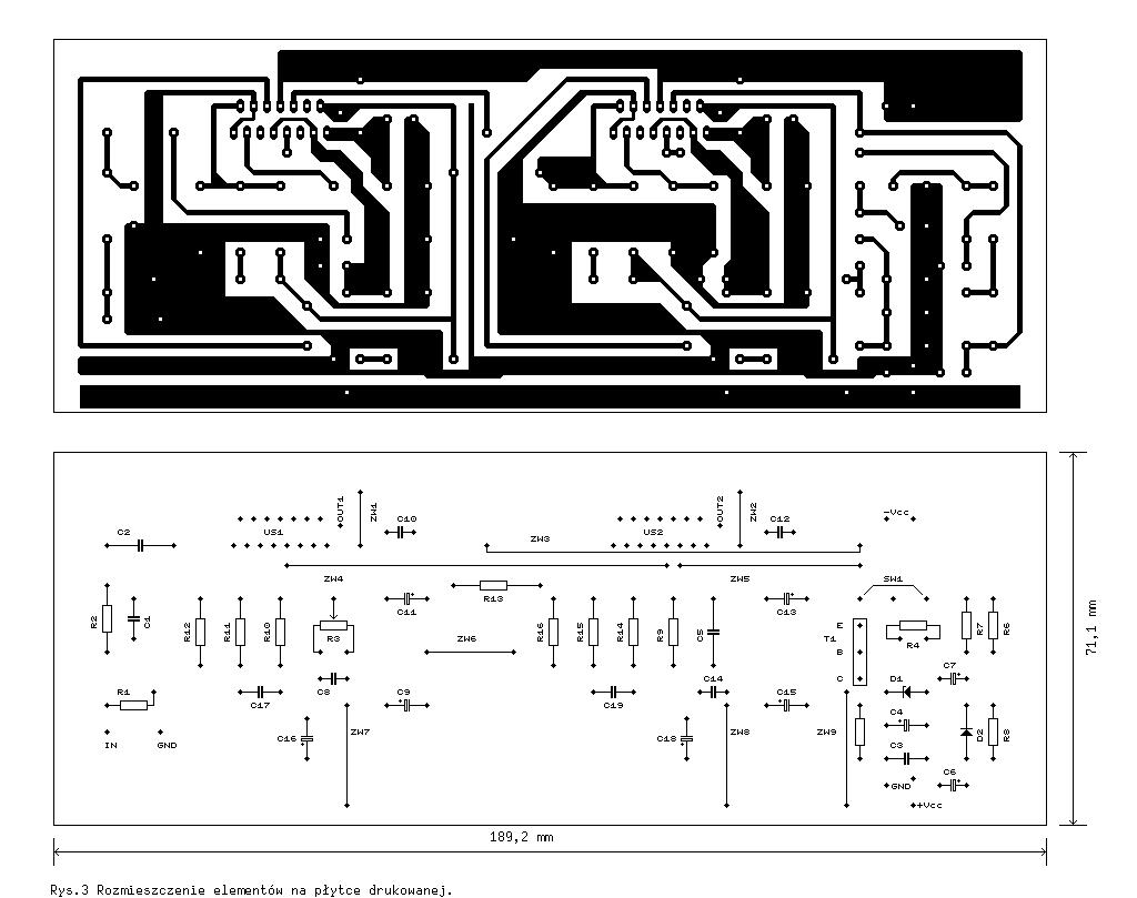

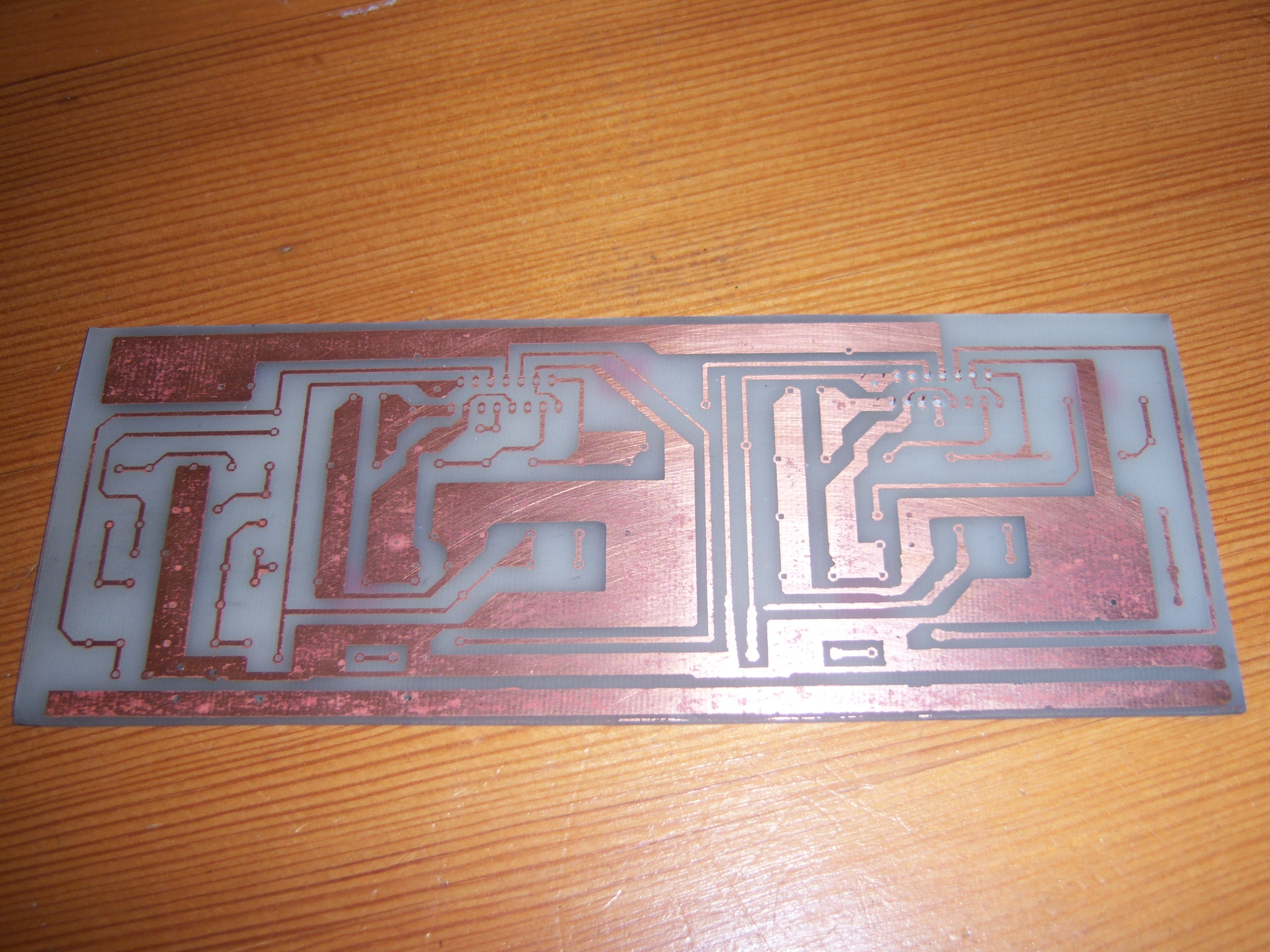

✨ Dyskusja dotyczy budowy wzmacniacza mocy 2x150W na układzie TDA7294 z zasilaczem 38V. Zasugerowano, że dla takiej mocy i napięcia zasilania konieczne jest zastosowanie mostka oraz głośnika 8 omów. Podano linki do schematów i kart katalogowych układów scalonych, które mogą pracować z pojedynczym zasilaniem, m.in. LM3875, LM1875, LM2876, LM3886, jednak ich moc jest niższa i wymagają pracy z głośnikami 8 om. Wskazano na problem dostępności układu TDA7294 lub konieczność modyfikacji schematu. Autor posiada płytkę drukowaną do wzmacniacza, ale nie ma wykazu elementów, a zasilacz 38V może mieć zbyt małą moc do osiągnięcia deklarowanej mocy wyjściowej. Poruszono także kwestie techniczne dotyczące publikowania zdjęć i edycji postów na forum.
