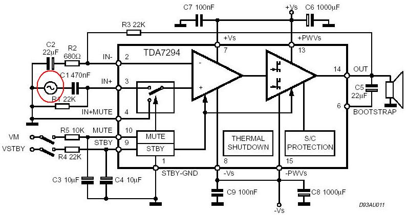

    Mam zamiar zbudować sobie wzmacniacz na dwóch układach scalonych TDA7294 z tego schematu:
    Moc wzmacniacza na TDA7294 przy 4Ω i 8Ω z transformatorem 2x24V 400W?
    Jego moce w tabelach są popisane w cały świat.
    Wzmacniacz będzie zasilany z transformatora toroidalnego 2x24V (400W, wiem że trochę za duży, ale akurat taki mam, a nadmiar mocy nie przeszkadza).
    Jaką moc uzyskam z niego przy głośnikach 4ohm, a jaką przy 8ohm przy takim napięciu? Albo inaczej. Jaką mniej więcej moc będzie pobierał z sieci? Czy te moce są sobie równe (oczywiście doliczając jakieś straty 20%)?
    Zaznaczyłem na schemacie jeden element czerwoną obwódką. Co to jest?
    Rozumiem że pod MUTE i STBY podłączam plus z zasilania. Czy to za dużo?
    Z góry dziękuje za odpowiedzi na moje pytania :)

    jesli chodzi o ten element to jest to wejscie sygnałowe (czyli tam gdzie podłaczasz np sygnał z CD albo komputera)

    Masz tu pdf'a. Nie trzeba znać angielskiego, bo wszystko widać w tabelkach. Włącznie z przykładem jak podłączyć mute. Przy tym zasilaniu to max 70W(rms) na 4Ω.

    Z glosnikiem 8ohm przy tym napieciu 2X24V AC czyli ok +/-34V uzyskasz ok. 60W, natomiast z głosnikiem 4Ohm ok. 80W RMS. Wtedy jest konieczny solidny radiator min np. 166mmX70mmX30mm.

    Przy trafie 200W 2x24V bedzie nie cale 2x70W/4, przy jednym kanale obciazonym moze byc ok 80W. Na 8omach bedzie 40-50W.
    Wzmacniacz przy pelnej mocy na 4omach ma sprawnosc ok 60% czyli oddajac 70W bedzie pobieral nieco ponad 110W. Przy silnym przesterowaniu moc wyjscowa bedzie duzo wieksza siegajac 100W i wtedy bedzie tez pobieral duzo wiecej z zasilania.
    Pozycja galki od sily glosu ma nie wiele wspolnego z moca wyjsciowa bo to jest regulacja wzmocnienia a nie regualcja mocy. Oczywiste jest ze przy slabym sygnale trzeba wiecej podkrecic zeby osyagnac zadawalajaca glosnosc. Odkrecenie glosnosci na maksa spowoduje przesterowanie wzmacniacza i znieksztalcenia ktore moga spalic nawet kilku krotnie mocniejsze kolumny.
