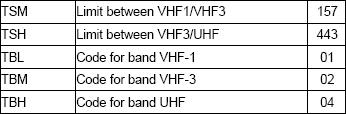

    Jakie są prawidłowe ustawienia ?
    telewizor nie łapie żadnego programu.

    Podaj dokładnie typ procesora sterującego.
  • #5 4553312
    PABLOS99
    Posty: 6
    tda 9351n3 jan 05 2005

    1. Jak wejść w tryb napisano już na innym forum
    PABLOS99 napisał:
    okazało się jednak że trzeba było zewrzeć styki w telewizorze.
    2.
    Sprawdź ustawienia głowicy w trybie serwisowym:
    Tryb serwisowy i fabryczne ustawienia w Provision L-1511RF

    w dalszym ciągu nie łapie programu. Jest lepiej ale stroi się na czarno-biało i bez dźwięku. Proszę dalej o pomoc .

    Pełne ustawienia w trybie serwisowym wysłałem na PW.
