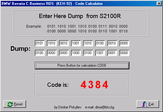

  • #19 1833306
    JarekLT
    Posty: 182
    Pomógł: 2
    Ocena: 16
    No i ruszylo. Mialem za szybki PC. Dzis sprobowalem na takim staruszku 486, co mam w pracy. No i mam odczytanego bina. Wyliczylem kod, gdy wroce do domu to sprobuje. Ponizej podaje screanshoty.
    Pozdrowienia dla wszystkich
    • Jak odblokować kod radia BMW Bavaria C Business RDS z pamięcią P2100R? Calculator.gif (12.43 KB) Musisz być zalogowany, aby pobrać ten załącznik.
    • Jak odblokować kod radia BMW Bavaria C Business RDS z pamięcią P2100R? S2100.gif (11.1 KB) Musisz być zalogowany, aby pobrać ten załącznik.
  • #20 1833643
    SlaweK
    Posty: 11964
    Pomógł: 917
    Ocena: 914
    No i brawo, bo pomyślałeś. Po prostu złoszczą mnie tacy co nic samemu nie pomyślą a będą się dopytywać o każdy drobiazg, pół biedy kiedy widać ze rozumią co się do niech pisze ale większość czeka na gotowe rozwiązanie i nic poza tym ich nie interesuje. Dlatego łapię się różnych metod wymuszana samopomyślunku. ;) Można to było niebo prościej zrobić bez zaprzęgania specjalnego kalkulatora. Więc podziel sobie teraz zapis binarny na bajty, odczytaj ich wartość i popatrz jak się mają do tego co program wyliczył. Będziesz mądrzejszy w przyszłości.
    SławeK
  • #21 1833960
    JarekLT
    Posty: 182
    Pomógł: 2
    Ocena: 16
    Dzieki za rady. Po prostu nigdy nie spotykalem sie z problemem "szybkiego PC". To byl pierwszy raz, chociaz wiem, ze lepiej do tych zeczy miec wolnego peceta. Mam w domu peceta do powszedniego uzytku (filmy poogladac, pograc w cos) 1.7GHz. ale radia z nim robilem dotad bez problemu. Trzeba kupic jakiego starego grata to takich rzeczy. Zaraz sobie pomysle nad binem, a narazie Pozdrowienia dla wszystkich
    Otrzymalem:
    5A 29 A4 20
    40 08 49 10
    I co dalej? Chyba dobrze policzylem
    Jak tu kod wyliczyc?
    Radio ruszylo i gra pieknie
