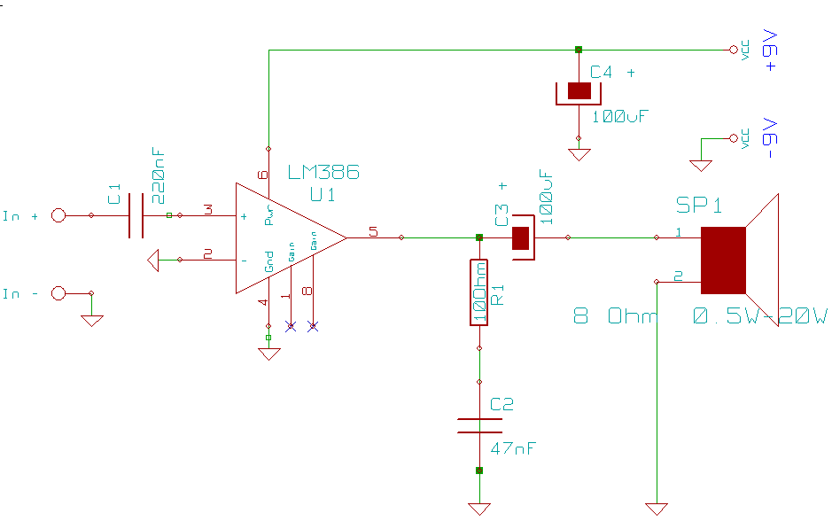

  • #7 5006263
    RAIN.PL
    Posty: 32
    Pomógł: 2
    Mp3 Player + głośnik (bez wzmacni). Jakie parametry głośnika
    Oto schemat jednego kanału. Oczywiście jeśli ktoś chce stereo musi zbudować dwa takie kanały :D
    Na bloczku 6F22 9V wzmacniacz wytrzymuje ok. 20 godzin ciągłej gry (kolumny 2x5W) a mp3 BELLWOOD BMP-151 żyje przez ok. 14 godzin :D

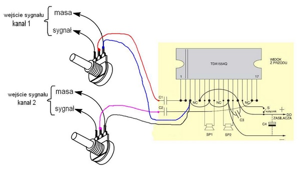

  • #8 5020083
    kospan2
    Posty: 35
    ale ja mam taki schemat wzmaka on jest stereo i jest łatwy do zbudowania i podgłaśniania odzielnie 2 kanały oto schemat Mp3 Player + głośnik (bez wzmacni). Jakie parametry głośnika
