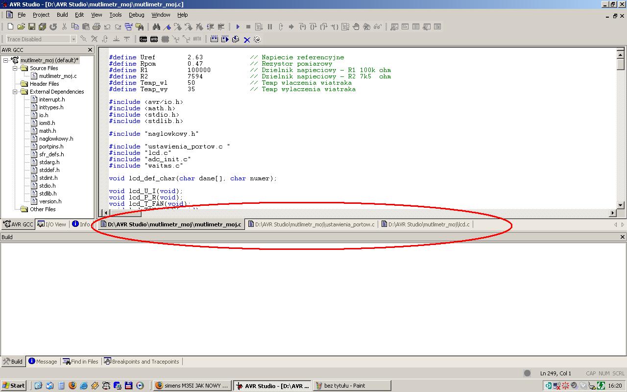

    Witam serdecznie Kolegów!
    Mam pytanie odnosnie AVRStudio. Pisze programy w C na atmegi i zastanawia mnie jak zrobic zeby w pasku na dole (zaznaczone na zdjeciu) wyswietlaly sie mi wszystkie pliki w zakladkach z ktorych sklada sie moj projekt. Tzn z pliku np LCD.c ADC.C ustawienia_portow.c POMIARY.c... teraz czasami jakies pliki sa w tych zakladkach a innych nie ma i musze czesto edytowac je w jakims notatniku i strasznie mnie to irytuje... nie umiem znalezc jak to zrobic.
    Pozdrawiam!

    1. Robisz rażący błąd podczas tworzenia projektu. Plików .c się nie includuje.
    Należy dołączyć je do projektu. Wtedy dla każdego pliku .c tworzysz nagłówek (.h). Nagłówek zawiera definicje (prototypy) wszystkich funkcji z pliku .c, których chcesz użyć w innym pliku. I właśnie tam robisz include dla pliku .h.
    Po lewej stronie avr studio masz eksplorator projektu. Dwa foldery:
    Source files - pliki z kodem .c
    Header files - pliki nagłówkowe .h
    Każdy plik .c który utworzysz musisz dodać do projektu. Wtedy avr studio dodaje odpowiednie opcje kompilatora i linkera. Pliki dodajesz PPM na "Source files" i "add existing" (dla plików istniejących) lub "create new" (żeby stworzyć nowy plik).
    To samo robisz z plikami .h - choć nie jest to wymagane dla działania programu.
    Wracając do Twojego problemu:
    Zakładki pokazują, które pliki masz aktualnie otwarte. Otwierasz je klikając dwa razy na plik w eksploratorze po lewej stronie avr studio.
    Jeżeli będziesz miał za dużo zakładek pliki zamykasz 'x' w prawym, górnym robi pliku.
    Dodatkowo możesz ustawić, aby w zakładkach była pokazywana tylko nazwa pliku bez ścieżki: tools->options->filetabs.

    A co musi byc w pliku c z main'em a co a zwyklych plikach c. Zobacz tez ze pliki ktore widac w zakladkach nie sa dodane tak jak mowisz a jednak sa w zakladkach.
    Bo pewnie je otworzyłeś przez file->open :)

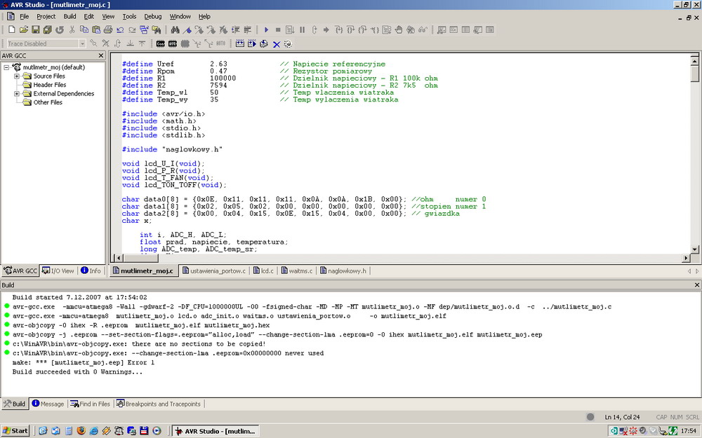

    Zrobilem tak:
    Plik np lcd.c ma swoj lcd.h w ktorym sa wszystkie deklaracje funkcji jakie sa w lcd.c. Mam tez jeden plik naglowkowy.h w ktorym sa includy wszystkich tych plikow *.h z deklaracjami. I naglowkowy jest includowany w pliku gdzie jest main. Dodalem teraz wszystkie pliki *.c do projekty przez PPM na Source File. Cos mam jeszcze zrobic?
    A gdzie maja byc:
    #include <avr/io.h>
    #include <math.h>
    #include <stdio.h>
    #include <stdlib.h>
    #include <avr/interrupt.h>
    Czy mozecie mi jeszcze napisac dlaczego na dole pokazuje mi sie Error 1 - czy to jest normalne (Kompiluje sie bez probemu) - Czy te wszystkie informacje zawarte na dole sa poprawne?

    Pliki nagłówkowe dołączasz wszędzie tam, gdzie masz zamiar używać funkcji w nich zadeklarowanych.
    Np. w pliku "main.c" używasz lcd więc includujesz "lcd.h". Używasz również przerwań więc includujesz "avr/interrupt.h"
    A w pliku lcd.c używasz np. portów więc dodajesz "avr/io.h" w lcd.c, itd, itd.
    Aha. Aby wszystko grało plik nagłówkowy z prototypami dołączasz również w pliku, który te funkcje zawiera. Np. w lcd.c musisz również dać include lcd.h
    Aby uniknąć kłopotów w przyszłości (np. includowanie lcd w kilku plikach) najlepiej w każdym .h na początku wstawić
    #ifndef PLIK
    #define PLIK
    a na jego końcu
    ,gdzie PLIK to unikalna nazwa dla każdego pliku. Dzięki temu plik zostanie dołączony do projektu tylko raz.
