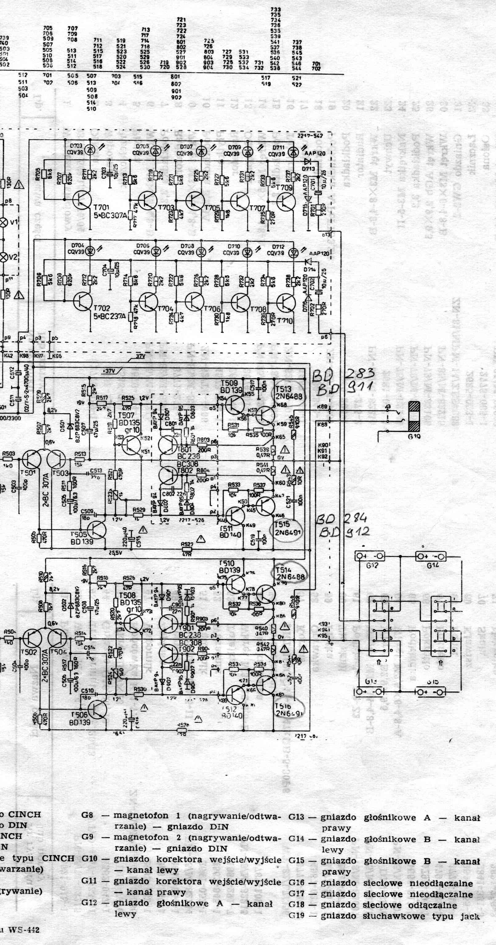

    Od jakiegoś czasu posiadam wzmacniacz Diora WS-442 z korektorem FS-042. Ma on jednak jedną wadę (nie wiem w czym siedzi problem).
    Brzmienie jest super i wogóle wszystko ładnie działa, ale od czasu do czasu sam z siebie wyłącza się prawy kanał (patrząc od strony przycisków). Pomaga tedy tylko albo solidne uderzenie w prawy bok wzmacniacza i korektora lub podbicie głośności i szybkie wyłącznie i włączenie wzmaka (jednak nie zawsze).
    Zanosiłem ten sprzęt do punktu naprawy sprzętu rtv ale niestety w czasie testów działał dobrze i pan stwierdził że nie ma żadnego problemu.
    Jednak w czasie pracy te problemy normalnie występują.
    Czy ktoś może wie co może być przyczyną takiego działania ? zaznaczam że wymieniałem kable chinch i inne zewnętrzne.

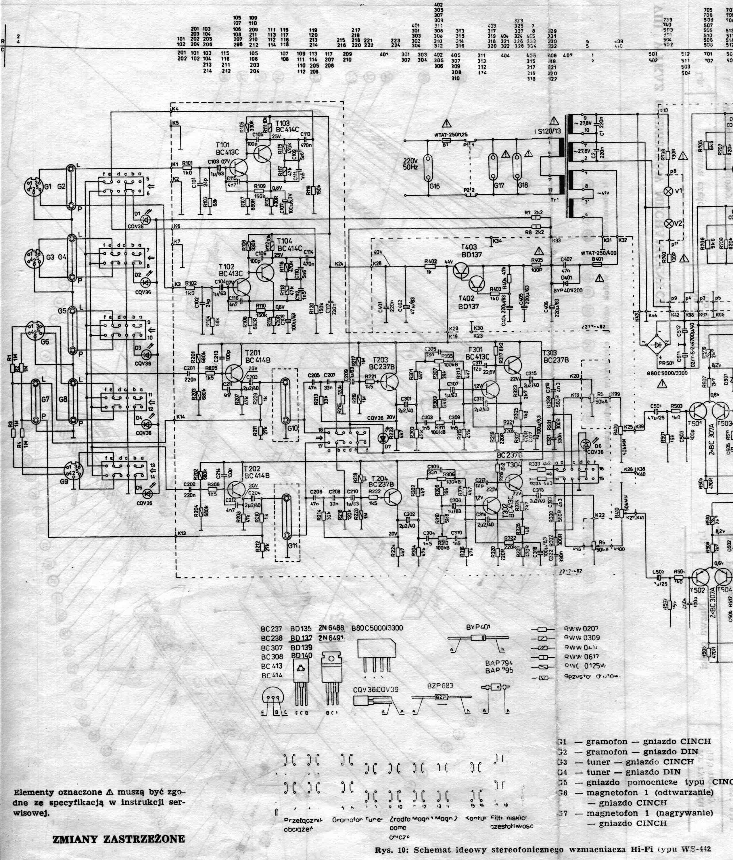

    mam więc jeszcze pytanie czy możę orientujesz się, które to mają być kondensatory ? bo siedze właśnie ze schematem w ręku i nie bardzo się łapie... a co do potencjometrów to chodzi o te ze wzmacniacza tak ?
    edit
    zamieścilem schemat poniżej
    • WS-442_2.jpg (478.49 KB) Musisz być zalogowany, aby pobrać ten załącznik.
    • WS-442_1.jpg (563.32 KB) Musisz być zalogowany, aby pobrać ten załącznik.
