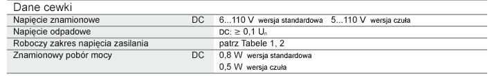

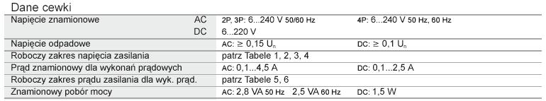

    robokret
    Posty: 37
    zastosowane przeze mnie mają znacznie mniejszą moc - 1.5W i 0.8W
    Jednak jak na podstawie posiadanych danych cewki obliczyć potrzebny prąd do jej wysterowania.
