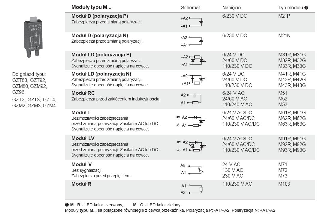

    wcale nie trzeba długo szukać. Wystarczy skorzystać z www.relpol.pl np. Przekaźnik RM85 24VDC + gniazdo GZT80 + moduł LV. Przekaźniki są produkowane w BAARDZO dużym przedziale napięciowym...
    A oto przegląd dostępnych standardowo modułów:
    Wybór sterownika PLC do niezawodnego sterowania oświetleniem w domu
    Przekaźniki interfejsowe są dobrym pomysłem, oszczędzisz miejsce w szafie i w łatwy sposób doprowadzisz mase na cewki i potencjał roboczy na styki. Mankament to to że jest tylko jeden styk...

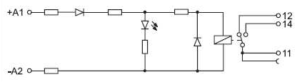

    Jako ze nie jestem edukowany w temacie to zapytam. Czy to na ponizszym obrazku to jest wlasnie zabezpieczenie z dioda zwrotna?
  • #12 4750039
    malik78
    Posty: 33
    Pomógł: 2
    Tak właśnie :)

    No to fajno :) Schemat pochodzi z Relpol bo takie zabezpieczenie maja gotowe interfejsy/podstawki o symbolu PIR6W-1P(S).
