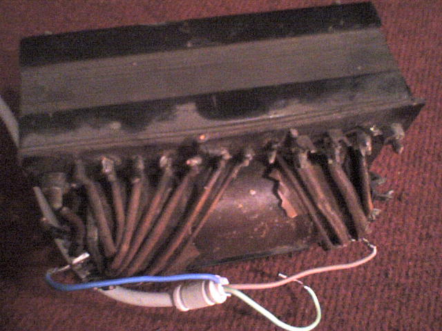

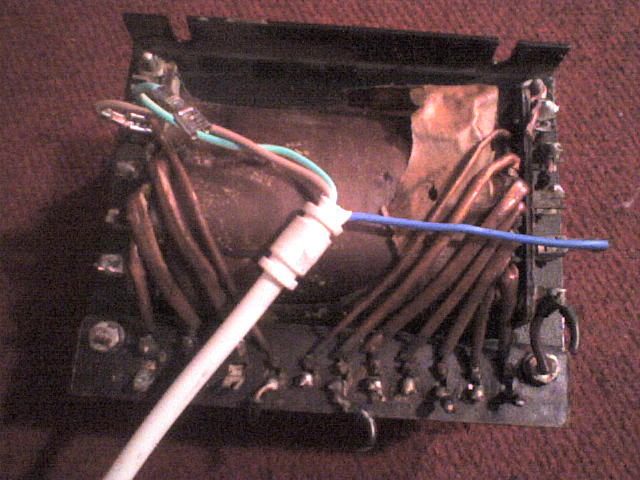

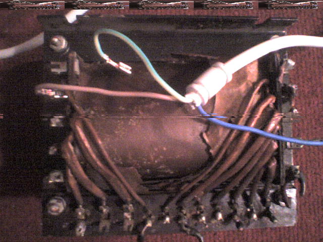

    Witam!
    Wszedłem w posiadanie starego transformatora i nie wiem jak go wykorzystać. Podłączyłem do niego zasilanie sieciowe w sposób pokazany na zdjęciach i mierzyłem napięcie między wszystkimi możliwymi kombinacjami odczepów. W każdym przypadku było albo 0V albo 230V AC - nic pośredniego. Czy ktoś z Was wie jak wykorzystać taki transformator?
    • Jak podłączyć stary transformator z odczepami, by uzyskać różne napięcia? DSC00046.JPG (67.63 KB) Musisz być zalogowany, aby pobrać ten załącznik.
    • Jak podłączyć stary transformator z odczepami, by uzyskać różne napięcia? DSC00045.JPG (62.63 KB) Musisz być zalogowany, aby pobrać ten załącznik.
    • Jak podłączyć stary transformator z odczepami, by uzyskać różne napięcia? DSC00044.JPG (69.6 KB) Musisz być zalogowany, aby pobrać ten załącznik.

    Na początek z pomocą omomierza rozrysuj sobie na kartce jak faktycznie wygląda schemat uzwojeń, bo jak mierzyłeś podczas pracy napięcia to zmierzyłeś też te, których być nie powinno, teoretycznie. Jak daje zawsze na wyjściu 220V to może to być transformator separacyjny. Wiesz cośkolwiek o tym trafie poza tymi dwoma zdjęciami? Może model, z kąd to jest wymontowane? Jaki jest przekrój rdzenia? Jak wyjdzie, że wszystkie uzwojenia są ze sobą galwanicznie połączone to może to być autotransformator, tylko ma odczepy nie suwak.
    Co do wykorzytania to jak ma odpowiednią moc, to można zrobić zasilacz laboratoryjny, prostownik, zasilacz do wzmacniacza i coś jeszcze można by wymyślić. Wchodzi w grę ewentualne przewinięcie?

    Właśnie wymontowałem trafo (?) z chińskiego miksera. Trochę dziwne - połączone bezpośrednio z silnikiem (wspólny rdzeń)
    W każdym razie - trafo ma 5 odczepów, 1 wyjście i jedną masę (prowadzi do niej niebieski kabelek z przewodu zasilającego).
    Przełączanie kolejnych odczepów regulowało prędkość obrotową silnika.
    Jednak jak podłączam to do napięcia, to potem bez względu na to, który odczep wybiorę, dostaję na wyjściu 230V AC (mierzę woltomierzem między tym jednym wyjściem, a masą z gniazdka sieci zasilającej (bolec PE).
    Czy coś tu jest nie tak, czy może po prostu się nie znam na rzeczy?

    to czemu go nie posłuchasz i robisz dziwne doświadczenia. Oznacz sobie numerami wyprowadzenie i jakie są między nimi rezystancję.

    Ależ zrobiłem tak. Tylko co z tego wynika, że między okreslonymi odczepami mam opor jak nastepuje:
    1 a 2 = 14 ohm
    1 a 3 = 28 ohm
    1 a 4 = 41.5 ohm
    1 a 5 = 55.5 ohm
    2 a 3 = 14.3
    2 a 4 = 33
    2 a 5 = 43
    3 a 4 = 14.8
    3 a 5 = 28.5
    4 a 5 = 15.4

    Wynika z tego , że jest to autotransformator . Możesz go zastosować do urządzeń sprowadzanych (ostatnio modne) z USA. Kwestia jego mocy do czego będzie się nadawał. Musiałbyś zmierzyć średnicę i obliczyć przekrój przewodu jaki jest nawinięty.
    1 a 2 = 14 ohm - 60V
    1 a 3 = 28 ohm - 120V
    1 a 4 = 41.5 ohm - 170V
    1 a 5 = 55.5 ohm - 230V
  • #8 4598336

    Tu nie ma uzwojenia wtórnego . To jest Autotransformator z odczepami. 230V podłączasz pod 1 i 5 miedzy którymi jest największa rezystancja. Między 1 a 2 masz te 60V a 1 i 3 120V podkreśliłem w poście jako najbardziej przydatne do urządzeń z USA.
    Gdyby to był transformator to rezystancja np. :
    1 a 2 = ∞ ohm
    1 a 3 = ∞ ohm
    1 a 4 = ∞ ohm
    1 a 5 = 55.5 ohm
    2 a 3 = 14.3
    2 a 4 = 33
    2 a 5 = ∞
    3 a 4 = 14.8
    3 a 5 = ∞
    4 a 5 = ∞
    To by oznaczało, że miedzy 1a5 mamy 230V natomiast wtóre to odczepy 2,3,4.
