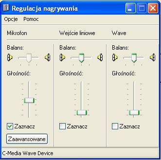

    Ustaw tak jak na fotkach i powinno działać. Opcje nagrywania masz w Regulacja głośności->Opcje->Właściwości
    Nowy mikrofon nie nagrywa dźwięku w rejestratorze – tylko szum w głośnikach Odtwarzanie
    Nowy mikrofon nie nagrywa dźwięku w rejestratorze – tylko szum w głośnikach Nagrywanie
    Nowy mikrofon nie nagrywa dźwięku w rejestratorze – tylko szum w głośnikach Opcje nagrywania

    A wiec jeżeli podłaczam mikrofon z przodu słuchawki do słuchawek i mikr. do mikrof. to słychac muzyke lecz nie reaguje mikrofon. Za to z tyłu ani to ani to 2 . Możliwe jest ze jakaś opcja w biosie jest źle ustawiona?
    A co do sposoby @xray81 to ustawiłem tak jak pokazałes ale rezultatu nie ma niestety. Zainstalowałem sobie C-Media i pokazała mi sie ikonka Xear 3D na pasku zadan, mozliwe ze tam cos trzeba ustawic??

    Spróbuj wejść we właściwości zaawansowane i włączyć taką funkcję jak boost mikrofonu lub zwiększenie wydajności mikrofonu. Jak nie zadziała to podaj model twojej płyty głównej.
