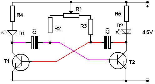

    Zbudowałem prosty migacz na diodach ale on nie chcę mrugać, jedyne co sie da to mogę regulować natężenie światła ale gdzie te błyski?? Czy to może zadziałać?? z góry dzięki.
    R1 : 47 k
    R2, R3 : 2,2 k
    R4, R5 : 10 k
    T1, T2 : BC547
    C1, C2 : 47uF
    http://www.eres.alpha.pl/elektronika/fusion_images/schematy/sch308.png
    Tu jest ten schemat

    Nie ten dział...
    Sprawdź jeszcze raz czy masz dobrze połączone wszystko, szczególnie tranzystory

    już probowałem wszystkiego odwracałem i taki sam efekt

    sprawdź czy nie masz jakiś zimnych lutów

    Błyski będą w takim połączeniu. Zmień R5 i R4 na 560R.
