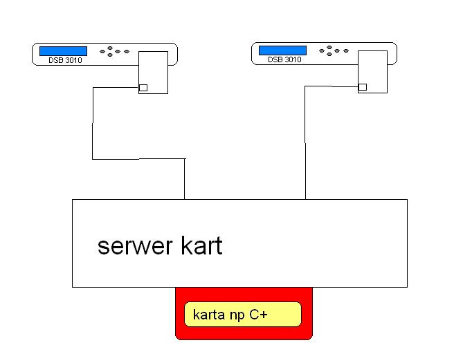

    Witam, zainteresowałem się ostatnio splitterami
    i mam takie pytania
    na niektorych aukcjach widziałem, ze mozna splitter podlaczyc pod philipsa dsb 3010 ? ee ale jak ?
    ogólne dzialanie splitterow znam, ale jak to po podlaczac? co musze miec?

    Piszesz że znasz ogólne działanie spliterów to trochę zaprzecza temu co piszesz cyt> ogólne działanie splitterow znam, ale jak to po podłączać? co musze mieć?
    To nie jest jakieś skomplikowane ( chodzi o instalacje ) bo jeśli chodzi o elektronikę to tez nie jest trudne ale co do oprogramowania no to już jest inna bajka .
    Widzisz philips o jakim piszesz jest wdzięczny w instalacjach na spliterach kolegi bazerker .
    Jak podłączyć ?
    Masz np. kartę od C+ to co z nią robisz ?
    Wkładasz do czytnika kart w tunerze i oglądasz :) .
    Tu jest podobnie z tą różnicą że kartę abonamentową wkładasz do tzw. serwera kart od kart splitera następnie kablami telefonicznymi podłanczasz do kart klienckich które sa w czytnikach kart w tunerach sat .
    I tyle i po kłopocie więcej jest zbędne :) .[/GVideo][/youtube]

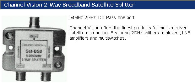

    Musisz pamiętać że CardSplitter to co innego niż np. ( wszystko jedno jaka nazwa ) Satellite Splitter.
    Nie wiadomo jakie splittery @lukkas miał na myśli.
    Fakt że w polskiej wersji domyślnie chodzi o CardSplitter.
    Są jeszcze inne Splittery :D .. DSL,VGA...itp.itd.
    Pozdrawiam !

    Tak wiem wiem zdaję sobie sprawę ale wywnioskowałem że chodzi o ten spliter co opisałem :)
    Swoja drogą możesz podać więcej info na temat tego co podałeś dosyć ciekawe .
    Czyli wnioskuję że obydwie polaryzacje na jednym konwerterze przy dwóch tunerach ?
  • #6 4578468
    adrena
    Posty: 398
    Pomógł: 21
    Ocena: 9
    To zwykła suma nic ciekawego ...
    Działa prawie jak przelotka w tunerze.. z tym że na stałe daje przejście pomiędzy konwerterem a Tunerami.
    Nie zmienia faktu że możesz oglądać na dwóch tylko jedną częstotliwość i polaryzację.
    Choć w niektórych instalacjach (zbiorczych ) może się przydać.
    Lub gdy masz dwa tunery a oglądasz tylko jeden. Wtedy jest to idealne rozwiązanie ( np. Tuner w sypianli ) Lub gdy nie masz przelotki w tunerze.
