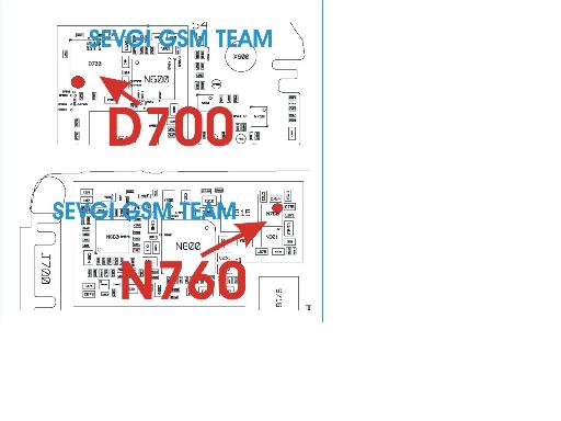

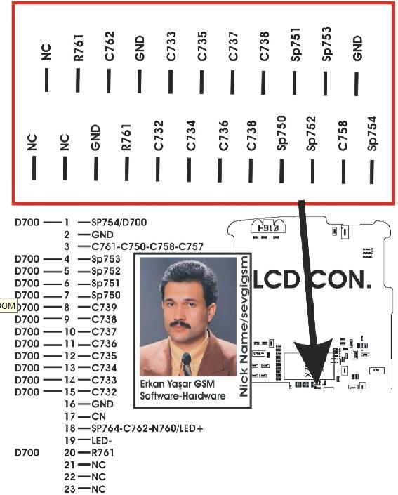

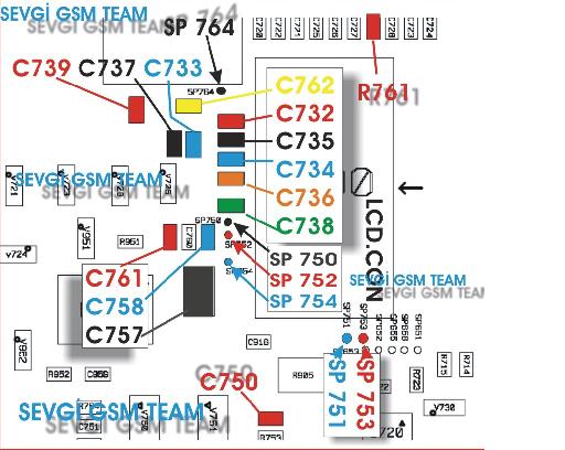

witam, mam problem z poprawnym wyświetlaniem obrazu,ponieważ od złącz LCD brakuje mi pare padów dokładnie 3, czy ma ktoś schemat, zdjęcie gdzie każdy pad od LCD jest podłączon ? - z góry dziękuje.
