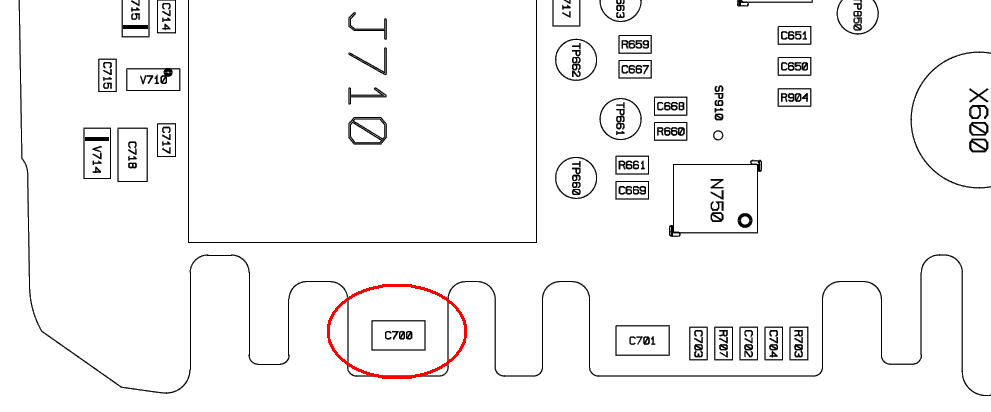

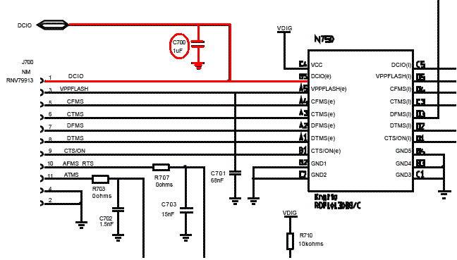

Mam taki problem nie posiadam serwisówki do t610 a mam problem otóż jest skorodowany pad (+) od ładowania ze złącza. Gdzie on prowadzi ma ktoś jakoś footke gdzie się podłączyć...??
