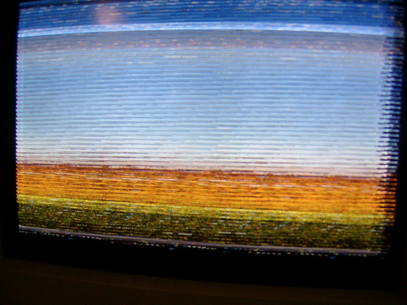

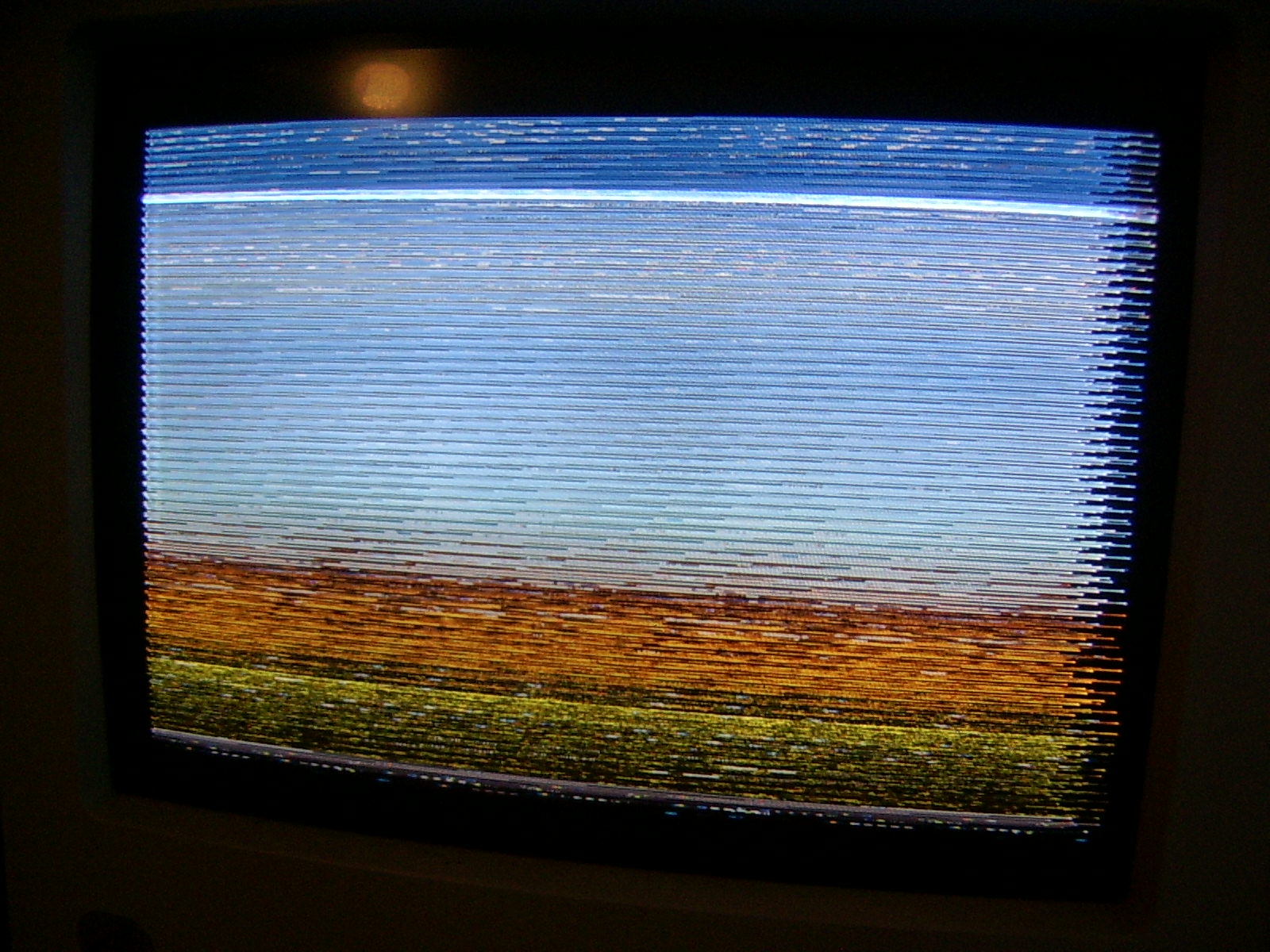

    Witam! Jest to mój pierwszy post więc proszę o wyrozumiałość. Mam problem ze swoim monitorem. Poniżej daje zdjęcia na których wszystko widać. Przyznam że jestem AMATOREM elektronicznym, a monitor chce naprawić dla satysfakcji, oczywiście z Waszą pomocą. Proszę więc o rady co może być zepsute.

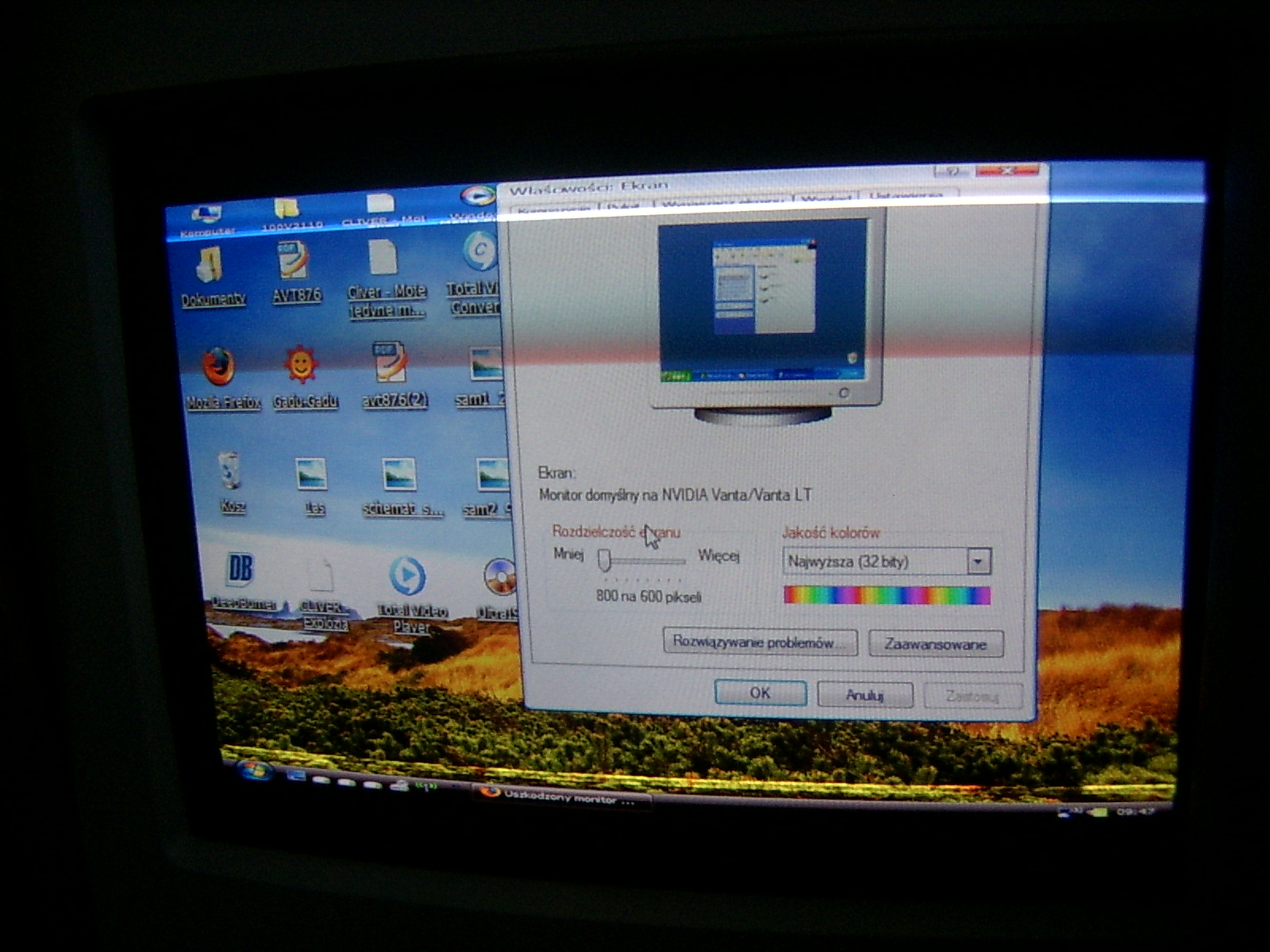

    Czy to się dzieje na innych rozdzielczościach? Ogólnie to brak synchronizacji.

    Jeśli zmiana rozdzielczości nie pomoże to sprawdź kabel czy nie złamany. Chodzi o żyłę na pinie 13.

    Odnośnie monitora. Sprawdziłem 13 pin i jest OK.
    Jeśli chodzi o rozdzielczość to zmiana z 1024x768 na mniejszą 800x600 pomogła, choć wciąż ekran skacze i są dwa pasy na górze i dole ekranu.
    Monitor IBM 15L10 - jak naprawić skaczący ekran?
    Co więc się w nim popsuło?

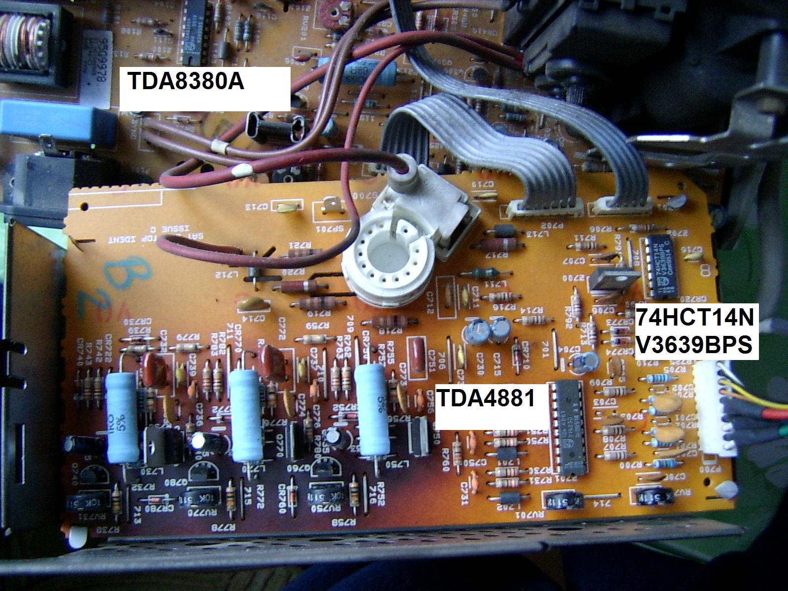

    Jest to w srodku stary Philips ..np. HOT 0N4873= BU 2520
    masz problem z odch. pionowym
    *skacze góra-dól i te pasy
    -nie pamietam jaki tam scalak moze TDA1170
    wymień na pocz. wszytkie elektrolity w jego otoczeniu

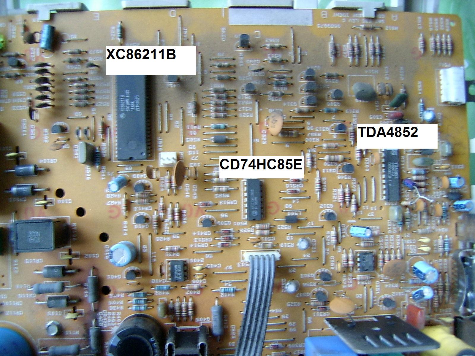

    Nie ma tam takiego scalaka, są tylko:
    - TDA4881
    - TDA8380A
    - TDA4852
    i parę innych które pominąłem

    Dzięki, wszystko jest już OK
