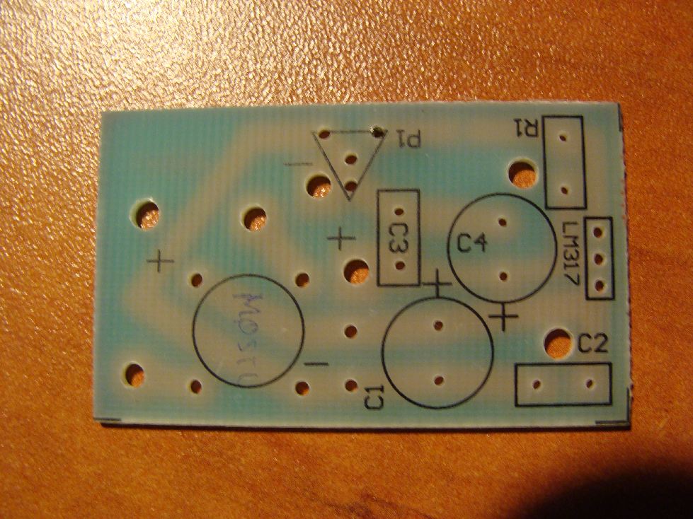

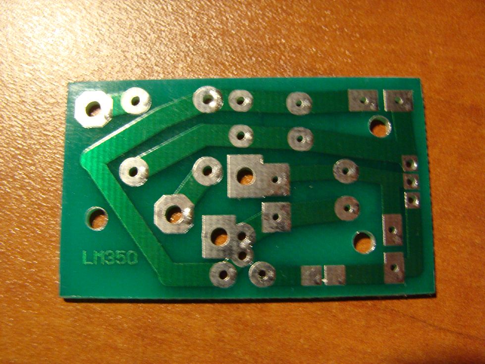

    Potrzebuję pomocy w doborze odpowiednich wartości poszczególnych elementów.
    Chodzi o popularny stabilizator napięcia LM350 (3A). Wszystko oczywiście jest jasno napisane w Internecie, jednak otrzymałem płytki z dodatkowymi elementami.
    Moje propozycje są takie:
    P1 10k (taki mam)
    C1 100uF (filtracja?)
    C2 0,1uF
    C3 ?
    C4 1uF
    R1 240
    Mostek prostowniczy (nie potrzebny gdyż mam stałe napięcie) 5A.
    Dobranie wartości elementów do stabilizatora LM350
    Dziękuje z góry za odpowiedzi
    pozdrawiam,
    mariusz
  • #2 4579421
    krzyjak
    Poziom 29  
    Posty: 1074
    Pomógł: 110
    Ocena: 137
    Ja bym zwiększył C1 do 1000uF. I co to są za kondensatory C3 i C4 ?
  • #3 4579561
    Ptolek
    Poziom 36  
    Posty: 3224
    Pomógł: 318
    Ocena: 271
    Potrzebujesz stabilizatora o regulowanym napięciu wyjściowym? Domyślam się, że tak, ponieważ zaproponowałeś użycie potencjometru.
    Dla obliczenia wartości R1 wymagana jest wiedza o maksymalnym napięciu wyjściowym (lub posiadanym źródle napięcia wejściowego).
    C1 i C4 - to kondensatory elektrolityczne. Wartość C1 zależy od pojemności kondensatorów filtrujących, które już masz za mostkiem, ewentualnie od maksymalnego prądu pobieranego, jeżeli ich nie masz.
    C3 - np. 100nF
    C4 - np. 10 uF
    C2 - np. 100nF
    Czekamy na resztę danych :)
  • #4 4580787
    mariush'ek
    Posty: 312
    Pomógł: 21
    Ocena: 18
    Witam ponownie!
    Dziękuje za odpowiedzi.
    Więc tak, to ma być stabilizator regulowany.
    Posiadam dwie takie płytki.
    Na jednej chcę uzyskać regulacje napięcia w przedziale 1(czy tam 1.2 jak napisano w datashet) do 12V przy napięciu wejściowym +-15V.
    Na drugiej jak najszerszy przedział przy wejściowym ok 30V.
    Prąd max nie będzie przekraczał 3A, a nawet 2A.
    Jakie wartości powinny mieć więc kondensatory (C1, C4) jeśli w jednym wypadku będzie to napięcie odfiltrowane stałe z zasilacza, a w drugim prosto z toroida?
    Znalazłem jeszcze oto taki kalkulator.

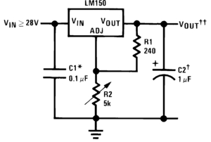

  • #5 11365400
    rynqu
    Posty: 1
    Witam!
    Prosiłbym szanownych Kolegów o rozwianie moich wątpliwości dotyczących powyższego układu. Otóż zastanawia mnie ilu-wattowe muszą być rezystory? Domyślam się, że rezystory przedstawione w schemacie dotyczą raczej układu sterującego, w którym występują mniejsze prądy (niż 3A), jednakże nie mam co do tego pewności. Dlatego proszę o informację, czy wystarczą rezystorki 0,25W ?
    (zadanie pytania tutaj wydaje mi się bardziej logiczne niż zakładanie nowego wątku)
    Pozdrawiam,
    Mateusz
  • #6 11365591
    senio5558
    Posty: 57
    Pomógł: 2
    Ocena: 21
    Oczywiście wystarczą rezystory 0,25W a nawet 0,125W. Odnosząc się do noty aplikacyjnej między nóżką Vout a Ref występuje napięcie 1,25V zatem zakładając wartość rezystora R1=240Ω moc wydzielana na nim będzie rzędu 7mW. To samo tyczy się potencjometru R2.
  • #7 17041383
