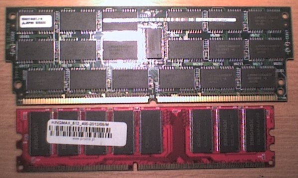

Kupilem sobie 2 * 512MB ramu ale za to jakiego... (oszustwo na aukcji)
Nic nie moge o nim znalezc na necie. Szukalem kilka godzin. Sprawdzalem chipy z ktorych jest zrobiony i prawdopodobnie koscia maja po 256MB.
Dodatkowo jest chip odpowiedzialny za buforowanie (nie kazdy ram to ma). ECC nie wiem czy maja.
Kosci maja 200pin (po 100 po kazdej stronie). Jedna "dziurke" zapewniajaca prawidlowe wlozenie. Po kazdej stronie dziurki jest 50 pinow, jednak nie znajduje sie ona na dokladnym srodku kosci bo by tracila cel swojego istnienia:P.
Oznaczenia na plytce:
IBI.M4V0
94V-0
PC200N9EA
Chip od buforowania to: ABT16244
Chipy DRAM maja oznaczenia M5M416400ATP-6 oraz M5M416400ART-6 (to to samo z tego co wiem)
Jeden z nich ma z kolei nalepke MH4M144ATJ-6 (do tego datasheeta nie moglem znaleść).
Czipow DRAM jest 36 na kosci, zakladajac ze 4 sluza do buforowania i kazdy moze przechowywac po 4M slow to mamy kosci 256MiB.
Wiecie w ogole kto moglby wiedziec co to jest, gdzie sie zapytac?
Of koz wystawie pozytywny komentarz bo wiedzialem, ze z aukcja jest cos nie tak (co nie zmienia faktu ze koles napisal ze to DDR'Y).
Chetnie odzyskalbym 50zl.
A jesli kosci sa rzadkie i np. wchodza do sprzetu sieciowego moga byc wiele wiecej warte
Z gory dziekuje za pomoc w identyfikacji tego cuda
PS Wszystkie chipy DRAM sa Mitsubishi...

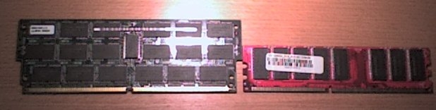

Ponizej zdjecia w porownaniu z DDR PC3200 DIMM
