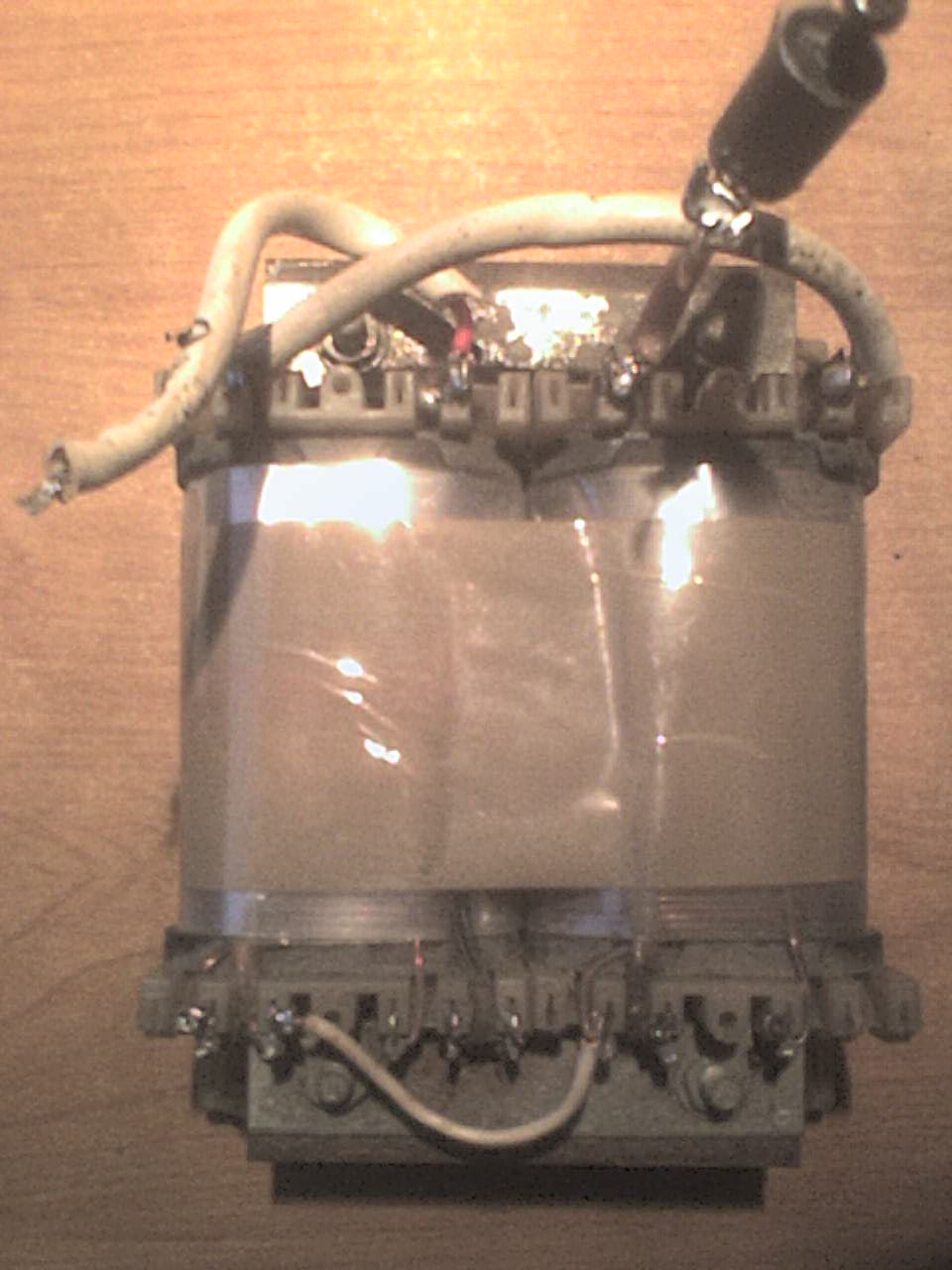

    Witam jestem nowy (i szczerze nie wiem za dużo o elektronice dopiero zaczynam przygodę :) ) i potrzebuje pomocy, o tuż mam transormator który daje napiece symetryczne 27v po wyprostowaniu okolo 30-35) a potrzebuje napiecie około 20 volt stałe i natężenie do 10 amper, chce tym zasilić układ tda2050, podpowiedzcie jak i z czego zrobić taki ogranicznik bądź stabilizator
    Jaki to typ transformatora, jakiej jest mocy i czy da się wyprowadzić odczepy z uzwojenia wtórnego, tzn. czy jest łatwo dostępne. Najlepiej daj zdjęcie.

    Jutro wstawię zdjęcie lepszej jakości (może narazie starczy takie), tylko szczerze mówiąc boje sie i nie chce ingerować w uzwojenie i wolałbym jakieś inne rozwiązanie.

    Dwa wyjścia 1) odwinąć dość sporo wtórego; 2)zastosować inny układ przystosowany do pracy z wyższym napięciem .

    Taki stabilizator można wykonać, ale moc wydzielana z niego będzie nawet większa niż moc wydzielana na wzmacniaczu w postaci ciepła, więc będzie to grzejnik.

    Albo przy symetrycznym napięcie transformatora powinno mieć około 2x 15 do 2x 16V, oczywiście przy 2x 12V też będzie działał ale moc znacznie spadnie.

    Może ten co masz, tylko trzeba wykonać doczepy na ostatniej warstwie, zewnętrznej, uzwojenia wtórnego. Jeżeli tego nie umiesz daj radiotechnikowi i zrobi, jeżeli on umie. Wykonanie tego jest proste, ale wymaga pewnej zręczności.

    Szkoda rozwijać tyle (z2x27V na 2x16V no góra 2x17V). 1/3 uzwojenia trzeba odwinąć, a za rok albo miesiąc będziesz potrzebował takiego co ma około 2x30V i będziesz sobie pluł w brodę.

    Co innego pisałem, wystarczy wyprowadzić odczepy z uzwojeń które są dostępne na zewnątrz. Nie pisałem nic o odwijaniu uzwojeń.

    2X27V to napięcie które pasuje do kilku wzmacniaczy na kościach, albo zostaw go na przyszłość bo szkoda go niszczyć (odczepu nie zrobisz na głębokości drugiej lub trzeciej warstwy a na pierwszej nawiniętej nie będzie odpowiedniej różnicy , pomysł nierealny bez odwijania). Kup trafo o napięciu 2x15V lub nieco więcej . Naprawdę z tych 27V do 17V musisz stracić 10V co przy kilku amperach i semetrycznym zasilaniu robi 2x10Vx5A=100W. Grzałka!

    Jeżeli jest pełne trzy warstwy to mamy 3x9=27V a więc odczep można wykonać już po 18V, jeżeli jest dwie warstwy to nie ma żadnego problemu, jeżeli jest na zewnętrznej trzeciej warstwie mniej zwoi to też nie ma problemu. Gdybym tego nie robił tobym o tym nie pisał. Jest to jak najbardziej realne, tylko wymaga pewnego pomysłu i pomiaru napięcia . Ponadto jest możliwość jeszcze inna, dająca oczekiwane napięcie metodą odejmowania np.: 15V = (27-12)= (21-6)V, czyli mamy 21+6=27V lub 21-6=15V i o to chodzi. To jest tak jak z sumowaniem kilku połączonych zgodnie uzwojeń lub włączeniem jednego z nich w kierunku przeciwnym. Transformator przy tym nie traci swojej pierwotnej wartości a nawet zyskuje pewne nowe możliwości. Robi się to metodą przecięcia zwoju z napięciem 21V i wyprowadzenia dwu odczepów dla dwu uzwojeń o istniejącym już początku i końcu.
    Takie uzwojenia z napięciem przeciwnym były stosowane od dawna.
    Trafa zaś przewijam i robię z nimi wszystko co trzeba od 1962 roku i jak najbardziej realnie.
