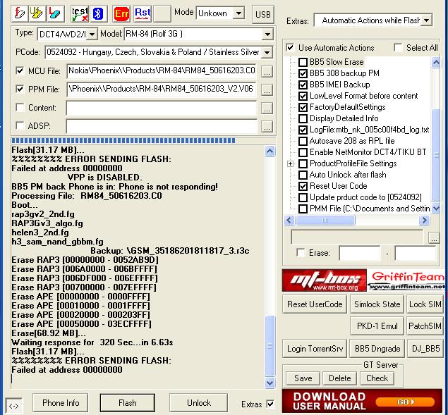

    Mam nokie n70 której chciałem wgrać polaka.
    Niestety po kablu serwisowym wyskakiwał mi błąd jak na scrinie.
    Telefon po tym normalnie działał. Podłaczyłem przez USB, ładnie się flashował aż na końcu wyskoczył jakiś problem "Phone not re..."
    Od tej pory tel się nie uruachamia. Po usb nie idzie bo jest uwalony. Kablem do n70 mam błąd jak na scrinie. Ściągłem schemat z elektrody który umieścił sklep- gsm kabel jest identyczny. Mimo to przelutowałem opornik 68k.
    Zero rezultatu.
    Pisze bo juz nie mam siły z tym telefonem.
    Przeinstalowywałem nawet mt-boxa i sprawdzałem na starszej wersji. Rezultat ten sam.
    Proszę o pomoc. :(

    Oczywiście próbuj na najwyższej wersji. Z tego co widzę nie jest ona przez Ciebie zastosowana.
    W razie czego. Kopia PM i Imei, Zapakuj Erase flasha jako MCU. Jeżeli wstanie, wgrywasz backupy i będzie OK.

    Nic z tego.
    Po kablu serwisowym to samo.
    Po usb brak możliwości. Zeby zainstalował sterowniki albo wykrył ten telefon to musi działać. Ten nie daję żadnego sygnału życia.
    Nikt mi już nie pomoże?

    Kupiłem kabel 10 pinowy. Kombinuje i nic !!!!!
    Może ktoś mi pomóc ????
    Wywala mi błąd jak na scrinie:
    • n70 błąd przy flashu MT-BOx. brakuje mi juz pomysłów hhh.JPG (103.65 KB) Musisz być zalogowany, aby pobrać ten załącznik.

    Odznacz use tx2line
  • #12 4603886
    powis
    Posty: 354
    Pomógł: 14
    Ocena: 5
    zeezoo napisał:
    Odznacz use tx2line
    z tego co wiem przy uzyciu kabla 10 pin tego się nie odznacza.
    Poza tym odznaczałem i zaznaczałem wsio po kolei i nic to nie dało. Również tx2line

    Jednak tak jak pisałem wczesniej. okazało się ze wina leży po stronie kabla!!!
    Pojechałem do znajomego i telefon rzuszył od strzała na tym samym sprzęcie !!!
    Kupiłem w Multi-Comie raz cały komplet. W tym 8pin do n70 -Okazało się że nie działa!!!
    Poświęciłem 50zł !!! i kupiłem kolejny tym razem 10 pinowy. Okazało się że też nie działa.
    Jak można normalnie pracować na takim sprzęcie jak sprzedają buble.
    Wydałem naście tysięcy w Multi-comie na sprzęt serwisowy i chyba nie dam im już ani jednej złotówki !!!!
    Przegieli pałe!!!
    Dobra. Ma ktoś może schemat DZIAŁAJĄCEGO kabla do n70? 8 i 10 pinowego???
