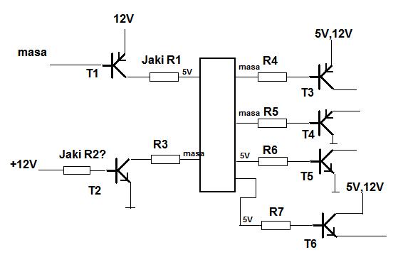

    Witam!
    Zrobilem sobie taki rysunek mozliwych (mam nadzieie ze dobrze narysowalem, jak zle, prosze poprawic :) ) podlaczen wejsc i wyjsc przez tranzystory. Jezeli ktos bylby tak mily to niech mi powie jakie rezystory trzeba zastosowac, i jakie tranzystory :)
    A to moj rysunek:
    atmega8 - podlaczenie "czegos" pod wejscia i wyjsc
  • #2 4587624
    Dr_DEAD
    Posty: 829
    Pomógł: 126
    Ocena: 3
    T1 - sie spali od razu.
    T2 - może uszkodzić port uC.
    T3 - jeżeli podłączysz +12V to też możesz uszkodzic port uC.
    T4,T6 - ciężko wymyśleć dla tego ukłądu typowe zastosowanie (źródło prądowe).

    Rozumiem ze trzebaby wstawic jakies rezystory zeby tranzystory sie nie spalily, bo wydaje mi sie ze w ogolnosci takie uklady moga istniec (z ewentualnymi rezystorami). Jezeli dobrze mysle to jak zmodyfikowac te uklady aby tranzystory sie nie spalily?

    szeryfff napisał:
    Witam!
    Na pewno brakuje rezystora w bazie T1. Zresztą, cały sens tego układu mi umyka.
    Dla T3 powinieneś sie zdecydować, czy emiter ma być do +5V czy do +12V, bo to istotna różnica.
    Dla T4 i T6 - z "wyjściami" z emitera trzeba uważać. Dla zasilania z 12V układ z T6 może nie działać tak, jakbyś chciał. Pamiętaj, że napięcie na emiterze tranzystora npn będzie zawsze mniejsze o ok. 0,7V niż na bazie. Z T4 ten problem może się dać obejść przez przełaczenie wyjścia procesora w stan wysokiej impedancji.

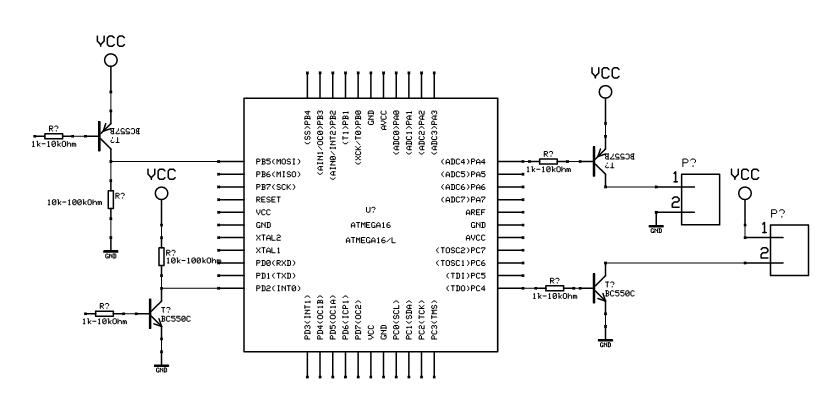

    4 najczęściej spotykane układy.

    szeryfff napisał:
    Najbardziej zalezaloby mi jakby mi ktos powiedzial jak dobrze zrealizowac takie mozliwosci:
    -12V na baze tranzystora (pewnie przez jakis rezystor) => masa na wejscie uP
    układ z T2 -> rezystor w bazie (R2) np. rzędu 22k (jeżli układ nie ma być specjalnie energooszczędny), tranzystor do wejścia procesora możesz podłaczyć bezpośrednio.
    -wysoki stan z wyjscia uP na tranzystor, a z niego 12V (np. do sterowania przekaznika)
    To jest praktycznie standard. Do sterowania przekaźnika może być np R=10k i T=BC337
    -wysoki stan z wyjscia uP na tranzystor, a z niego masa (np. do sterowania przekaznika), przypuszczam ze to rozwiazanie jest rownoznaczne z tym wyzej, tylko przekaznik jest troche inaczej podlaczony
    To rozwiązanie nie jest podobne. Wysoki stan wymaga trazystora npn, a na jego emiterze nie uzyskasz nigdy wiecej niż c.a. 4V (przy 5V zasilania procesora). Dla 12 V i obciążenia dołączonego jedną stroną do masy należałby użyć dwóch trazystorów.
    Ale pamiętaj, że mikrokontroler to takie zwierzę, że to projektant decyduje jaki stan na wyjściu/wejściu jest stanem aktywnym. Można np. zastosować tranzystor pnp i sterować stanem niskim na wyjściu a wyłączać tranzystor przełączając to wyjście w stan wysokiej impedancji. Czasem taka sztuczka (w programie) wystarcza.
    -niski stan z wyjscia uP na tranzystor, a z niego 12V (np. do sterowania przekaznika)
    -niski stan z wyjscia uP na tranzystor, a z niego masa (np. do sterowania przekaznika), jak wyzej, przypuszczam ze to rozwiazanie jest rownoznaczne z tym wyzej, tylko przekaznik jest troche inaczej podlaczony
    Zobacz opisy powyżej i pokombinuj :)

    szeryfff napisał:
    Dzieki, to juz mi wiele tlumaczy :)
    Ale mam jeszcze pytanie, VCC to 5V?
    VCC to napięcie zasilania procesora (najczęściej 5V). Ale do tranzystora w prawym dolnym rogu możesz podpiąć od 3V do 40V.

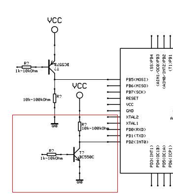

    Mam jeszcze jedno ostatnie pytanie :) Czy w ukladzie zaznaczonym na zdjeciu rezystor 22k (tak jak pisal szelus) bedzie dobry dla napiecia wejsciowego rzedu 12-14V?
    I jaki zastosowac rezystor w kolektorze dla VCC=5V?
    Pozdrawiam!
    Pozdrawiam!
    Na bazę możesz dać od 10k do 30k, a na kolektor to już pełna dowolność od 1k do 1Mega (proponuje 10k).
