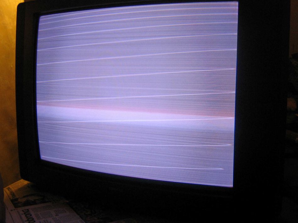

    Witam.Moj problem z tym TV polega na tym ze jest fonia ,a nie ma obrazu.Objawia sie to tym ze po wlaczeniu kilka sekund jest ok, a pozniej pojawia sie czarny ekran z cienkimi bialymi rozmieszonymi w roznych odstepach paskami(cos podobnego do lini powrotu).Warto takze dodac ze przez ta chwile kiedy jest obraz linie sa takze widoczne tylko ze w tle.Po zaniknieciu obrazu dochodzi jeszcze taki objaw ze zweza sie obraz(raz jest na calem ekranie,a raz zweza sie od gory).Wszystkim tym objawom towazyszy piszczenie trafa oraz jego charakterystyczny smrodek:-).Dodam takze ze elki w przetwornicy wymienialem.Napiecie +B =146V(uruchomiony odbiornik).Pozostale napiecia maja wartosc:15,5V; 11,86V; 5,02V; 4,85V.Jak myslicie czy to jest uszkodzone trafo?

    Trafo powielacz będzie w 100% uszkodzony spotkałem się z tym samym jakiś miesiąc temu w curtisie wymieniłem na nowy i pracuje w 100%.

    Ustaw na trafie potencjometr SCREEN tak aby te linie zginęły.Pomierz napięcia na katodach.

    Witam.Sorki ze dopiero taraz odpisuje ,ale nie mialem kiedy sie do tego zabrac.Wiec tak:wyregulowalem trafo tak aby linie zniknely,na katodach mam napiecie w granicach 118-120V.
    Wszystko wydaje sie teraz ok, tylko jest problem z sygnalem AV.Mianowicie po podlaczeniu konsoli gier na niektorych gierkach ucina gorna czesc obrazu i przerzuca na dol.Duiwne jest to ze to nie dzieje sie na wszystkich grach.Probowalem wyregulowac,ale bez efektu.
    Co mozna z tym zrobic?

    Witam.Teraz jest juz ok.Okazalo sie ze po podlaczeniu podstawowego kabelka euro jest ok.Temat uwazam za zakonczony.Wielkie podziekowania dla uzytkownika ''boguslaw robak'' oraz ''_OBCY_''.
