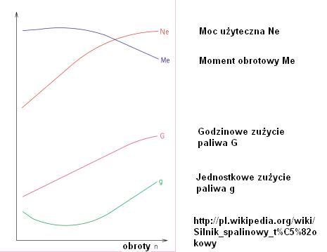

    W większości silników benzynowych najniższe zużycie paliwa na jeden KM lub kW jest miedzy 1/3 a 1/2 obrotów maksymalnych. Najczęściej - w konstrukcjach nie starszych, niż 15 lat - te maksymalne obroty to ok. 6000/min, więc obroty "ekonomiczne" są między 2000 a 3000/min.
    Tu jest wykres momentu, mocy i jednostkowego zużycia paliwa:
