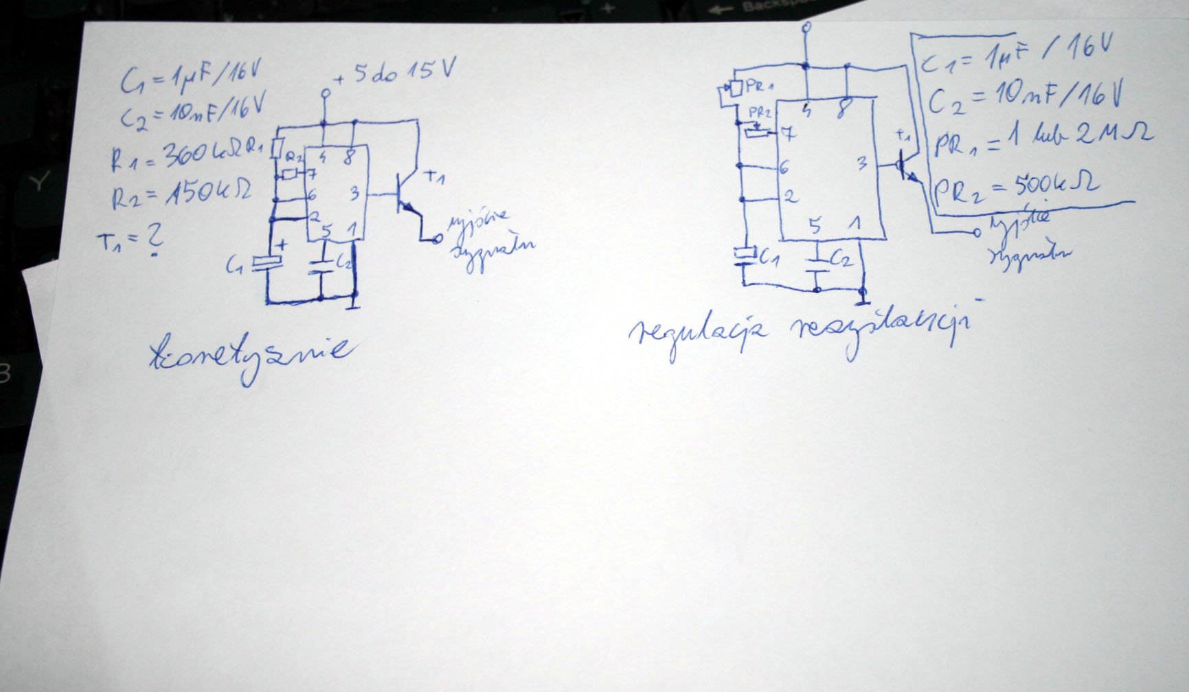

    Witam. Chciałbym zaprezentować elektroniczny przerywacz kierunkowskazów w bardzo małej wersji :). Jak wiadomo tradycyjne, mechaniczne przerywacze w samochodach i motocyklach powodowały wiele problemów, jak : nierówna praca, niejednokrotnie problem z działaniem w zimie, na upale (różnice w częstotliwości sygnału) i dlatego zbudowałem do mojego motocykla elektroniczny przerywacz na timerze 555 - wystarczy go rozbudować o 2 rezystory, 2 kondensatory i tranzystor kluczujący w zależności od pobieranej mocy na żarówki / diody. Ja użyłem tranzystora BDP395, ponieważ ma bardzo duży prąd Jc i mały rozmiar. Cały układ zmontowalem na pająka, włożyłem w obudowę po kondensatorze elektrolitycznym i zalałem żywicą epoksydową. Układ spisuje się świetnie - testowałem go w -20*C i w 100*C, cały dzień spędził pod wodą, rzucałem nim po podłodze, sypałem piaskiem i układ po każdej tej próbie działał bez zarzutów, z taką samą częstotliwością :). Polecam ten układ, ze względu na prostotę wykonania, a zalany żywicą, lub innym klejem jest naprawdę nie do uszkodzenia i pracuje w każdych warunkach. Pozdrawiam

    • Mikro przerywacz kierunkowskazów mieszanie żywicy.jpg (33.75 KB) Musisz być zalogowany, aby pobrać ten załącznik.

    Mi się podoba bardzo. A czy to się nie grzeje?

    A co z informacją o przepalonej żarówce? W zwykłym przerywaczu jeżeli spadnie pobór prądu, zacznie szybciej mrugać

    A jakis schemacik tego przerywacza......?

    Więc od początku - układ nie grzeje się przy obciążeniu nawet 2A (testowane przez 2 godziny bez przerwy). Informacja o przepalonej żarówce nie będzie wielkim problemem, aczkolwiek jeszcze nad tym nie pracowałem, ponieważ układ będzie sterował diodami ultrajasnymi, a nie żarówkami ( ze względu na nieporównywalnie większą żywotność diód). Oczywiście pomyślałem o tykaniu - jest to banalne rozwiązanie - wystarczy wpiąć głośniczek bardzo małej mocy równolegle przez rezystor - testowałem i działa, aczkolwiek tykanie nie jest nieco inne niż w przerywaczu mechanicznym :) Schemat - wystarczy sobie ściągnąć program o nazwie "ne555 designer", ustawić wypełnienie 50%, częstotliwość 2Hz (ja takie uznałem za najwłaściwsze) i schemacik macie:

    Powyższy układ ma tą wadę, że pierwszy błysk żarówek po włączeniu zasilania będzie około 1,5 raza dłuższy niż następne.

    Dlatego układ jest podłączony do włącznika napięcia w stacyjce. Po włączeniu napięcia, układ pracuje cały czas pobierając (mierzyłem) 3-8mA prądu, sygnał po tranz. klucz. podawany jest na przełącznik w manetce, który załącza go na lewe, bądź prawe kierunki. Likwiduje to zauważony przez lechoo problem

    Ma to bardzo duże znaczenie jezeli bedziesz np. kogos wyprzedzal musial bys wtedy wlaczac kierunek wczesniej a 1,5s to jest bardzo duzo przy jexdzie samochodem

    Jeżeli chodzi o częstotliwość błysków to homologacja mówi o 60 do 120 błyskach na minute. Więc jest OK.
    Co do pierwszego błysku 1,5s to też nie jest to takim problemem bo niekiedy fabryczne przerywacze tak mają. Nie mówiąc już o starych bimetalicznych.
    Natomiast te 2A w przypadku żarówek to trochę za mało. Ale skoro masz diody to ok.

    Jeśli się nie mylę to w schemacie nie ma tranzystora kluczującego? Jestem początkującym elektronikiem a przerywacz potrzebny jest mi "na gwałt" proszę o odpowiedź

    Tak dodaj tranzystor

    Popełniłem kiedyś podobny przerywacz do mojego FSO 125p. Problem lampki sygnalizacyjnej rozwiązałem, wstawiając w obwód żarówek rezystor o wartości takiej, by przy włączonych trzech żarówkach spadek napięcia na nim wynosił ok. 0.8V. Tranzystor PNP podłączyłem: emiter do końca rezystora o wyższym potencjale, bazę do końca o niższym, a kolektor do żarówki sygnalizacyjnej. Układ działa doskonale, kontrolka nie świeci się nawet w przypadku przepalenia żarówki bocznej (5W), oryginalny przerywacz nie sygnalizował uszkodzenia tej żarówki.
