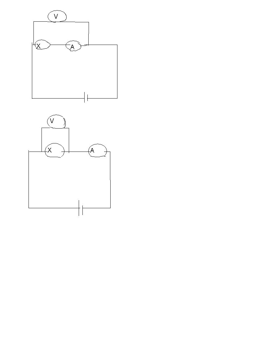

    mam wyznaczyć różnice między 2 układami:
    1- podłączony jest amperomierz i żarówka, a nad nimi jest podłączony woltomierz aby zmierzyć napięcie
    2- podłączony jest amperomierz i żarówka ,lecz woltomierz jest tylko i wyłącznie na żarówką.
    Mój problem polega na tym że, nie wiem jakie są różnice między tymi 2 układami, i jak powinno się to mierzyć. Proszę o pomoc. i Mam za zadanie wskazać najważniejsze różnice między nimi.
    Tutaj jest link do obrazka:
    https://obrazki.elektroda.pl/10_1197799327.jpg

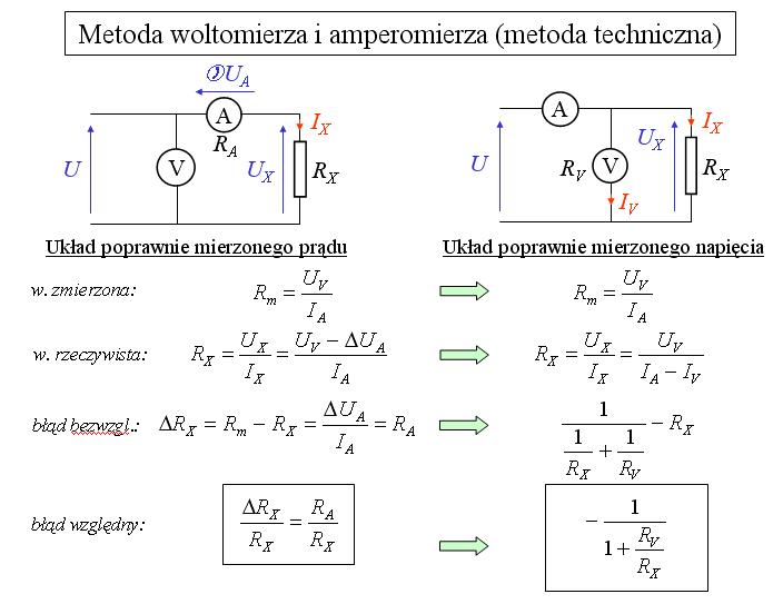

    Tak jak na obrazku poniżej (zamiast żarówki => Rx):
    Różnice w pomiarach prądu i napięcia w dwóch układach z żarówką i miernikami

    witam dostałem taki rysunek, i nie wiem jakie z tego płyną wnioski proszę o pomoc!! Mam znaleść główną różnicę między tymi dwoma obwodami , proszę o pomoc!!

    Nie zakładaj tematu by zadać jedno pytanie. Rysunek dostałeś jako odpowiedź na twoje pierwsze pytanie(pierwszy post) . I właśnie dalej tam powinieneś kontynuować , zadając powyższe pytanie.
    Różnica polega na tym, że prąd płynący przez amperomierz (pokazuje ile płynie np 1A) w pierwszym przypadku z lewej płynie również przez odbiornik. W drugi po prawej prąd jaki płynie przez amperomierz (pokazuje 1,01A)składa się z dwóch prądów - jeden płynący przez odbiornik i drugi płynący przez woltomierz. Podobnie jest z napięciem.

    Nasuwają się wnioski :
    Twoim zadaniem jest wyznaczanie rezystancji obciążenia Rx z prawa Ohma to jest tak na prawde Ux/Ix=Rx. Cała zabawa polega na tym, że dla powyższych układów zawsze istnieją jakieś błędy pomiarowe wprowadzane przez wpięcie w układ miernika i tak dla :
    ukł. popr. mierz. prądu:
    błąd jaki się pojawia to błąd pomiaru napięcia, gdyż tak na prawde nie mierzysz spadku napięcia na Rx tylko spadek napięcia na Rx i A - Ua, zatem napięcie jakie wskaże Ci voltomierz to będzie suma napięć na Rx i A, żeby wyznaczyć wart. Ux a tym samym dalej Rx to musisz przekształcić wzorki.
    Dla ukł. pop. mierz. napięcia:
    Tutaj już voltomierz mierzy Ci spadek na Rx rzeczyeistą wartość, ale za to amperomierz mierzy Ci całkowity prąd jaki jest pobierany "z przed niego - jaki przez niego przepływa) " a zgodnie z 1 pr. Kirchoffa prąd się rozpływa i płynie jakaś wartość Ix+Iv=Ia ( Ia - wartość zmierzona przez A) i żeby teraz wyznaczyć poprawną wartość Rx musisz także to uwzględnić i przekształcić wzory.
    Problemu by nie było gdybyś dysponował idealnym miernikiem tzn. dla A wartość rezystancji wewnętrznej 0 a dla V nieskończenie wielka.

    Witaj !
    Juz Ci to wytłumaczę w sposób najprostszy. W pierwszym przypadku - chodzi o schematy - woltomierz jest podłączony bezpośrednio do żródła zasilania i wskazuje wartość tego napięcia. Natomiast na drugim schemacie, woltomierz jest podłączony do żarówki (opór obciążenia) i mierzy napięcie jakie tam dochodzi.
    Tak więc w pierwszym przypadku woltomierz mierzy napięcie zasilania - wartość początkową - , a w drugim wartość realną (skuteczną).
    Inaczej mówiąc - w pierwszym mierzysz jakie napięcie ma bateria, a w drugim - ile dochodzi do żarówki napięcia.
    Pamiętaj o tym że amperomierz jest też opornikiem i pod wpływem prądu, na nim też musi pozostać trochę napięcia. Dlatego do żarówki dochodzi wartość skuteczna napięcia pomijająca wszelkie straty po drodze, takie jak oporność przewodów, oporność amperomierza, oraz oporność połączeń
    ;;; - bateria>przewód , przewód>amperomierz , amperomierz> przewód , przewód>żarówka , żarówka>przewód , przewód>bateria.
    A na kartce to tak prosto wygląda - ot kilka kresek i kółek. Aha - im większy prąd popłynie w obwodzie, tym straty będą większe i do żarówki dopłynie mniejsze napięcie.

    koles z fizy powiedział żę tutaj chodzi o jakiś układ, i na to mam patrzeć wskazując różnicę. PROSZĘ POMOCy
