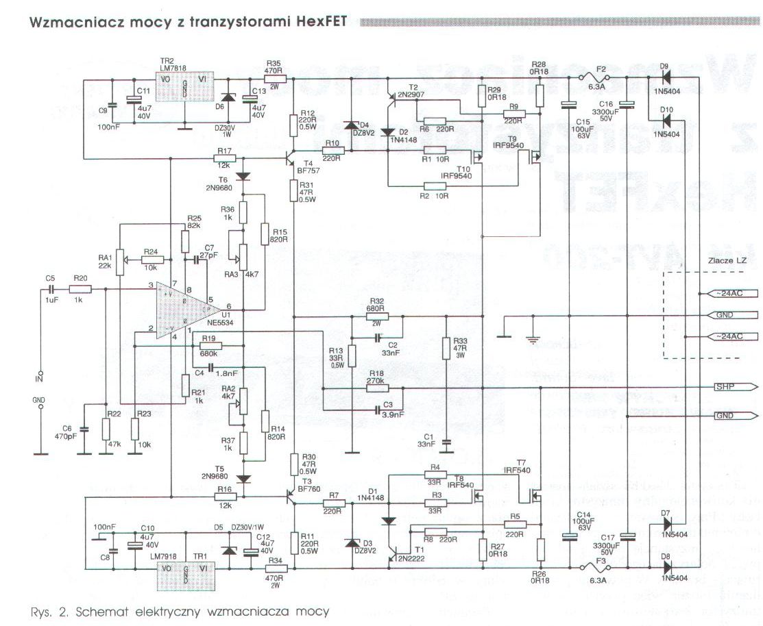

    Mam problem zaczełem robić wzmacniacz mocy z tranzystorami HexFET jest to projekt z Elektroniki Praktycznej Maj 1994r. pod nazwą AVT-200 zmontowaną mam całą koncówke juz bez tranzystorów końcowych czyli mocy tzn T7 - T10 mierzyłęm napiecie na rezystorze R17 i potenciometrem RA3 sprowadziłem napięcie do 1,3V tak wyczytałem lecz na drugiej stronie na rezystorze R16 powinienem uzyskać -1,3V regulując RA2 lecz tu jest właśnie problem potenciometr wogóle nie reaguje a tranzystor T3 potwornie się grzeje napięcie na rezystorze R16 jest cały czas powyżej 3V czy ktos może mi w tym pomóc co sie dzieje dlaczego tak to wygląda w załączniku dołanczam schemat tego wzmacniacza dodam również ze tranzystory jakie użyłem a mówie o T3 i T4 to BD911 i BD912 raczej tp nie jest tego wina prosze i szybką pomoc :(
    • AVT-200 - potenciometr wogóle nie reaguje a tranzystor T3. schemat.jpg (124.57 KB) Musisz być zalogowany, aby pobrać ten załącznik.

    Prawdopodobnie masz gdzieś zwarcie na płytce obejrzyj ją dokładnie

    A na pewno wszystkie elementy masz sprawne (t3,t5,r16)
    Sprawdź jakie jest nap. Między masą a nóżką 7 (us1) i między masa a nóżką 4 (us1)
