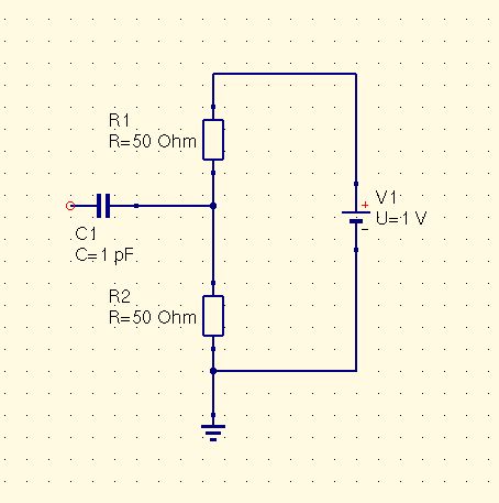

    do laczenia kolejnych stopni wzmacniacza wykorzystuje sie kondensator. generalnie wiem, po co, ale nie jesem pewny jak to dziala, tak od strony elektrotechnicznej.
    napiecie w wezli laczyc rezystory i kondensator bedzie rowne polowi napiecie zasilania + ok napiecie podawane na wejscie, tj na kondensator. ale z czego to konkretnie wynika? jak policzyc to napiecie? jak wplywa pojemnosc, a jak czestotliwosc?
    • Działanie połączenia pojemnościowego w stopniach wzmacniacza – jak obliczyć napięcia? bla.jpg (23.43 KB) Musisz być zalogowany, aby pobrać ten załącznik.

    kondensatory stosuje się w celu separacji składowej stałej między stopniami

    W takim układzie kondensator traktujemy jak rezystor którego rezystancja zależy od częstotliwości. Czym większa częstotliwość tym mniejsze "rezystancja" (reaktancja) a tym samym mniej napięcie Uwe odkłada sie na Xc
    W spoczynku wejście powiano być podciągnięte do masy i kondensator będzie naładowany do 0.5Uzas.
    Podanie na wejście sygnału 1V powoduje pojawianie sie 6V w punkcie połączenia rezystorów i kondensator zaczyna sie rozkodowywać przez R1||R2. Odwrotnie będzie gdy Uwe będzie ujemne.
    Jeśli częstotliwości sygnału będzie tyle duża ze kondensator nie zdąży sie rozładować/ładować lub kondensator będzie miał dożą pojemnośc to na wyjściu też napięcie będzie sie zmieniać o ΔUwe+0.5Uzas.
    W przypadku małej pojemności (lub mała czestotliwosc) kondensator będzie sie szybko ładował i rozładowywał wiec napięcie na Uwy będzie praktycznie równe 0.5Uzas
    W tym układzie obowiązuje wzór na czestotliwosc graniczną filtru górnoprzepustowego.

    tylko ja to widze tak, ze skoro napiecie miedzy kondensatorem a masa jest 1V, to na R2 musi byc mniejsze napiecie, bo napiecie dzieli sie na ten kondensator (reaktancja) i R2. nie rozumiem, skad sie bierze te 6V :/

    W spoczynku na kondensatorze mamy 0.5Uzas bo R1=R2 i napięcie na kondensatorze równa sie UR2
