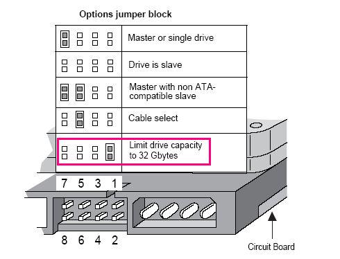

    Witam wszystkich :)
    Otrzymałem kompa do zainstalowania i tu zaczął sie mój problem, kolega sam coś już robił bo dysk jest jak wygląda z opisu 60G a fdisk i PM8 widzi go jako 32G. Nadmienię jeszcze że żadnego systemu ani 98, ani XP na nim nie mogę postawić. Cały sprzęt dość stary PIII 1,1G , płyta CLAYTON , 512RAM. Jeśli ktoś ma dla mnie wskazówkę będę bardzo wdzięczny.
    pozdrawiam
  • #2 4599357
    movzx
    Poziom 40  
    Posty: 6585
    Pomógł: 731
    Ocena: 1267
    Zobacz czy dysk nie ma zworki ograniczającej pojemność. Jeśli nie ma, możliwe że bios jest za stary i nie umie zaadresować tak dużego dysku.
  • #3 4599537
    mirekk63
    Posty: 71
    Ocena: 3
    Niestety nie ma takiej zworki ale wcześniej był widziany jako 60Gbo miał zainstalowany system XP, przed kombinacjami kolegi. Pojawiał sie niebieski ekran i postanowił przeinstalować system, ale trochę mu nie wyszło. W biosie dysk jest rozpoznawany, tylko pokazuje zbyt małą pojemność. No i dlaczego nie mogę postawić żadnego systemu :(

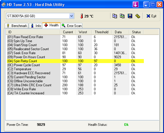

    Uzyj HdTune i daj screen'a z zakladki Health.
    Co do pojemnosci to sprobuj uzyc Mhdd, komenda nhpa.

    PS Kolobos prosiłeś o skrina wiec go załączam, ale wszystko jest OK!
