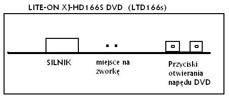

    Kupiłem na ALLEGRO napęd LiteOn LITE-ON XJ-HD166S DVD.
    Napęd w miarę działa poprawnie, lecz samoczynnie zamyka sie tacka napędu. Jeżeli nacisnąć przycisk zmiany kolejnego utworu na AUDIO-CD to tacka nonstop otwiera się i zamyka.
    Po zdjęciu obudowy (FRONT PANEL) widać dwa bolce na zworkę - czy zworka powinna być otwarta czy zamknięta.
    Na rysunku narysowałem miejsce zworki na płycie głównej (sterowania) napędu DVD.

    Sprawdź czy bez front panela jest tak samo. Ta zworka chyba nie ma znaczenia w tym wypadku.

    Panel przedni był zdejmowany i to samo. Spróbuję połączyć zworkę diodą LED i zobaczę co będzie się działo.

    Po podłączeniu diody do zworki - ledwie się świeci.
    Jest napięcie na zworce. Czy zwarcie nie spowoduje uszkodzenia napędu

    To raczej nie kwestia zwierania zworki (skąd ten pomysł?!) tylko uszkodzonego czujnika zamknięcia. Być może wystarczy go wyczyścić i dobrze złożyć.

    Jeżeli już to raczej czujnika otwarcia napędu DVD. Tacka (napęd) zamyka się po upływie ok 2-3 sekund. Jak by był uszkodzony czujnik to by nie zatrzymywał się silnik. Ale z drugiej strony kolega może ma rację. Sprawdzę. Dziękuję za sugestię

    Diagnoza o uszkodzeniu trafna - braku impulsu z czujnika otwarcia tacki napędu DVD. Uległa uszkodzeniu dźwignia, po naprawie mechanicznej DVD działa poprawnie.
    Dziękuję za pomoc. Temat zamknięty.
