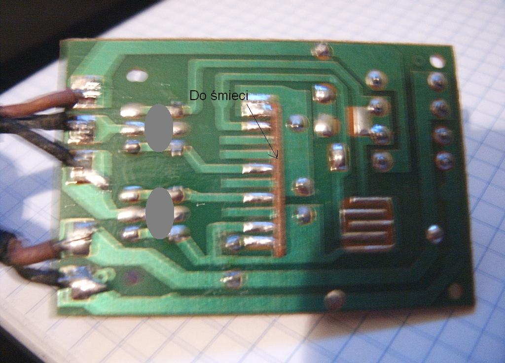

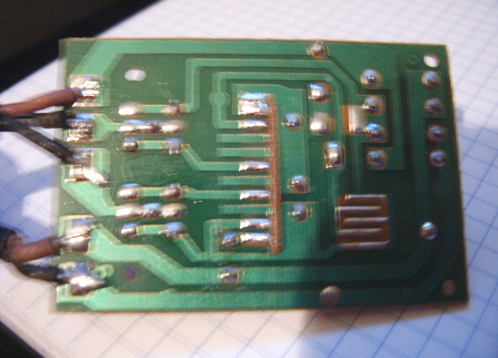

    Witam posiadam wąż świetlny z funkcją migania. Niestety pod koniec świąt ubigłego roku przestał świecić. Jeżeli wziąłem wtyczkę od nie migającego to dzialał. Podłączyłem tą płytkę od migania pod zasilacz i nie ma prądu na wyjściu. CO sie mogło stać i jak i czy da się to naprawić. Pytałem się w swoim elektrycznym i takich rzeczy nie mają. Czy moge dać taką płytke od zwykłych światełek z żarówkami. Nie cghce łaczyć zestawów i zbytnio kombinować bo nie chce popalić tych diod, Proszę o pomoc. Co mogę zrobić, ewentualnie jak to usunąć z elementu skoro w wąż wchodza 3 przewody a z gniazdka mam 2.

    Musisz poszukać miernika i pojeździć po ścieżkach, sprawdzając w ten sposób podzespoły. Zrób zdjęcia tej płytki. Może coś poradzimy :D

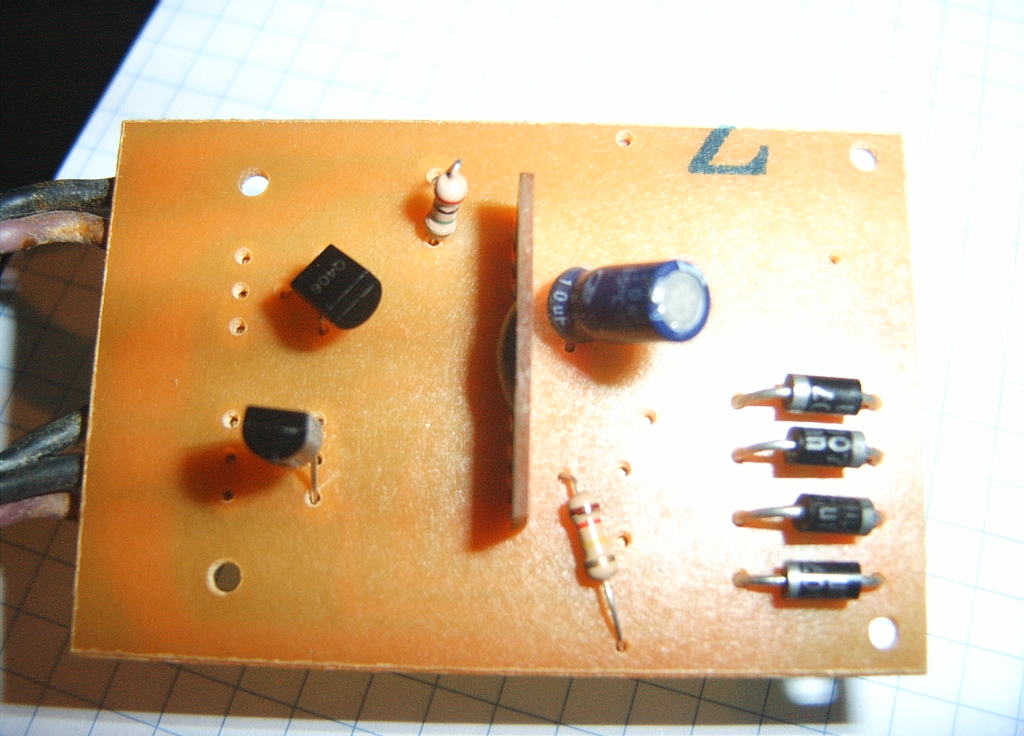

    Oto jest ta płytka, miernikiem jeździłem ale że jestem laikiem to nic nie znalazłem....

    Posprawdzaj diody prostownicze (wszystkie 4) i dwa tranzystory (nawet miernik za 17 zł posiada takie funkcje). Jeśli te podzespoły działają, możesz jeszcze sprawdzić kondensator (oczywiście rozładowany) czy nie jest uszkodzony, np. miernikiem, ustawiając pokrętło na pomiar rezystancji. Ja radziłbym wymianę wszystkich w/w podzespołów. Jeśli wszystkie podzespoły są już wlutowane, a układ nadal nie działa, można wyżucić tą płytkę, ponieważ "to coś czarnego na płytce" na środku jest uszkodzone.

    Wylutuj ten układ, który jest na środku i dwa tranzystory. Wyżuć to wszystko do śmieci. Później zlutuj te trzy ścieżki, które były pod tranzystorami i podłącz wszystko ja było. Jest to prowizorka ale powinna wystarczyć.
    P.S. Podaj jeszcze parametry na kondensatorze.
