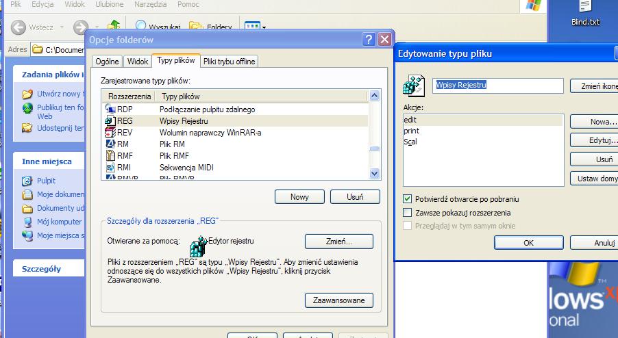

    Mam problem, otóż wszystkie pliki z rozszerzeniem *.reg nie wpisują mi sie do rejestru, tylko otwiera je notatnik - jak to zmienić?

    Niestety w zakładce "otwórz za pomocą" nie mam edytora rejestru ... (
  • #8 4610972
    Ficu
    Posty: 1991
    Pomógł: 107
    Ocena: 48
    To klikasz przeglądaj i w katalogu windows wybierasz regedit.exe

    Jeśli plik jest na 100% *.reg ( a nie tylko tak się przedstawia) to przy prawidłowo skojarzonym z programem (w tym przypadku regedit.exe)wystarczy kliknąć 2x przycisk myszy i potwierdzeniu że chcesz go dodać plik zostanie dodany do rejestru.
    W przypadku opisanym przez kolegę "faxfalkon" wynika, że program za pomocą którego próbuje uruchomić, otworzyć plik reg został zmieniony na np."notatnik"
    Objaw jest taki że zamiast dopisać plik do rejestru po prostu zostaje otwarty w notatniku (trzeba to zmienić).

    Dzięki pomogło ze wskazanie w katalogu WINDOWS - regedit.exe
✨ Problem dotyczył domyślnego otwierania plików z rozszerzeniem *.reg w Notatniku zamiast dodawania ich do rejestru systemowego. Rozwiązaniem było ręczne przypisanie programu regedit.exe jako domyślnej aplikacji do plików *.reg. W tym celu należy kliknąć prawym przyciskiem myszy na plik, wybrać "Właściwości", następnie "Otwieraj za pomocą..." i wskazać plik regedit.exe znajdujący się w katalogu Windows. Po prawidłowym skojarzeniu pliku z edytorem rejestru dwukrotne kliknięcie pliku *.reg umożliwia jego import do rejestru po potwierdzeniu. W dyskusji podkreślono, że pliki *.reg są zwykłymi plikami tekstowymi i nie wymagają rozpakowywania. Dodatkowo zaproponowano import pliku naprawczego exefix.reg, który może przywrócić prawidłowe skojarzenia plików wykonywalnych i rejestru.
