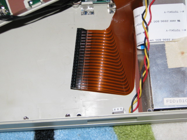

    Witam, mam wielka prośbę do posiadaczy laptopów 486 czy moglibyście pokazać zdjęcie podłaczenia twardego dysku w waszych laptopach? Chodzi mi o zdjęcie wtyczek w twardzielu i na płycie. Dzięki za ewentualne zdjecia

    właśnie tego mi brakuje chyba, lapek to sager notebook computer fma 3500

    z tego co się dowiedziałem od poprzedniego właściciela to był tam chyba jakiś 3,5 calowy twardziel, szukałem na allegro ale nic nie znalazłem. Moze ktos miałby zdjęcie podłączenia twardego dysku w takim lub podobnym laptopie?

    Jesli brakuje Ci przelotki, przejsciowki, adapterka czy jak to sobie nazwiesz to do takiego rzadkiego modelu i tak pewnie juz nie znajdziesz, a nawet gdyby to koszt jego kupna+przysylka bedzie nie wiele nizszy niz wartosc reszty laptopa.
    Poczatkowo laptopy produkowano z dyskami 3.5" czyli typowymi dyskami ( oczywiscie starszymi modelowo) jakie dzis spotkac mozna zwyklym PC. Z wiadomych przyczyn szybko odstapiono od takiej konstrukcji, nie mniej jednak byly takie laptopy. Ja mialem kiedys kiedys takiego 386, polaczenie z plyta gł. bylo za pomoca zwyklej tasmy. Moze wrzuc jakies zdjecia, bedzie latwiej cos powiedziec.

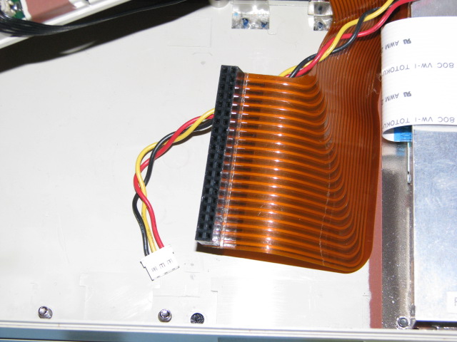

    Właśnie w moim lapku w środku jest taśma 40 pinowa i mała wtyczka od zasilania, widać to na zdjęciach, może ktos powie mi jaka tam powinna być przejściówka albo coś takiego? Lapek miał być używany do diagnostyki samochodowej. Dzięki za ewentualne podpowiedzi

    Proponuję spróbować dorobić coś takiego np. z adaptera 2.5"-3.5". Nie powinno tam być żadnej elektroniki tylko połączenie jeden do jeden.
