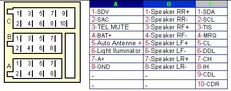

    napisz pod które piny masz podane +12V ?????

    +12 podpinam pod 7 i 5 pin!!

    +12V do "A+" i do "BAT+" i powinno się zapytać jeśli nie to coś jest zwalone.

    Radio zapytało o kod:). Dzieki za podowiedź! Okazało sie jednak, że kod który posiadam jest nieprawidłowy. Co się stanie jeżeli 10 razy wprowadze nieprawidłowy kod??
