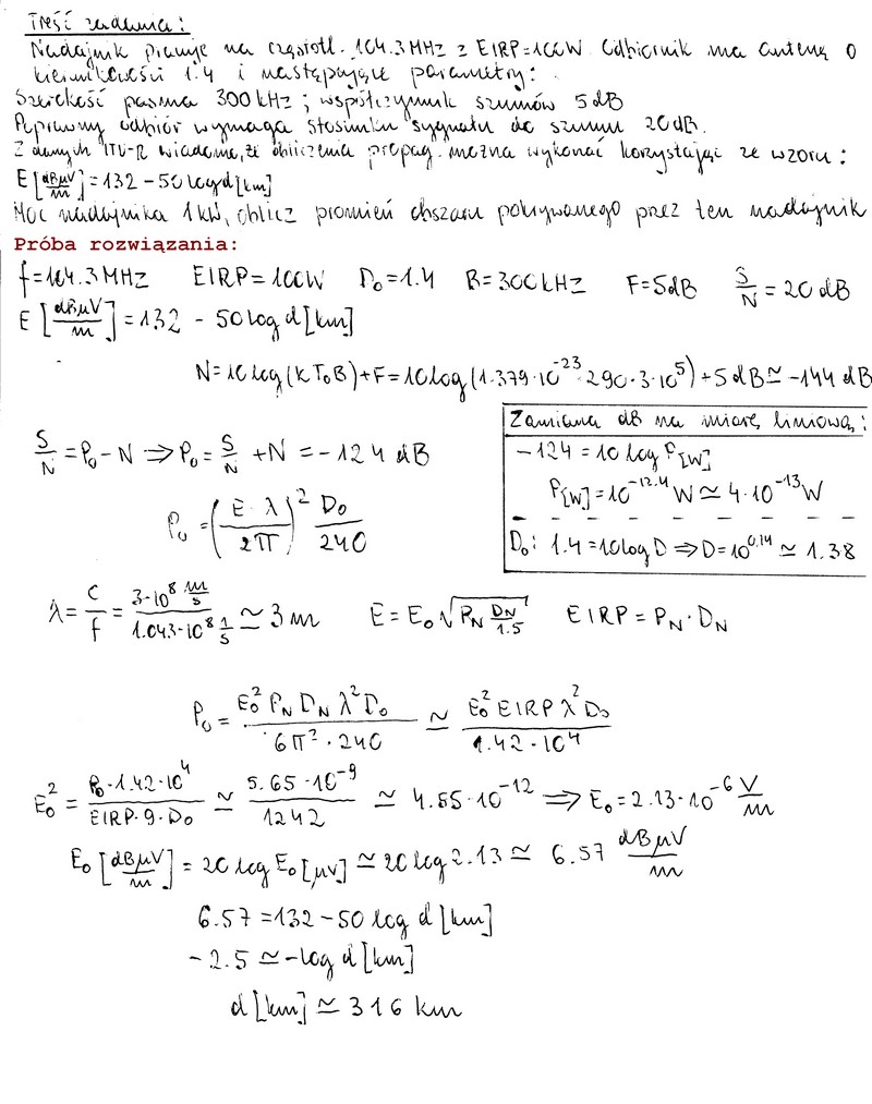

    Rozwiązałem pewne zadanko (jest w załączniku). Czy moglibyście mi napisać, czy dobrze to zrobiłem ?

    Z takim skanem to do grafologa... a nie na Forum... nie mam zamiaru wytężać wzroku, by odcyfrować... :cry:

    Ale ogólnie umiałbyś to sprawdzić ? Bo nie wiem, czy warto przepisywać na kompa.
