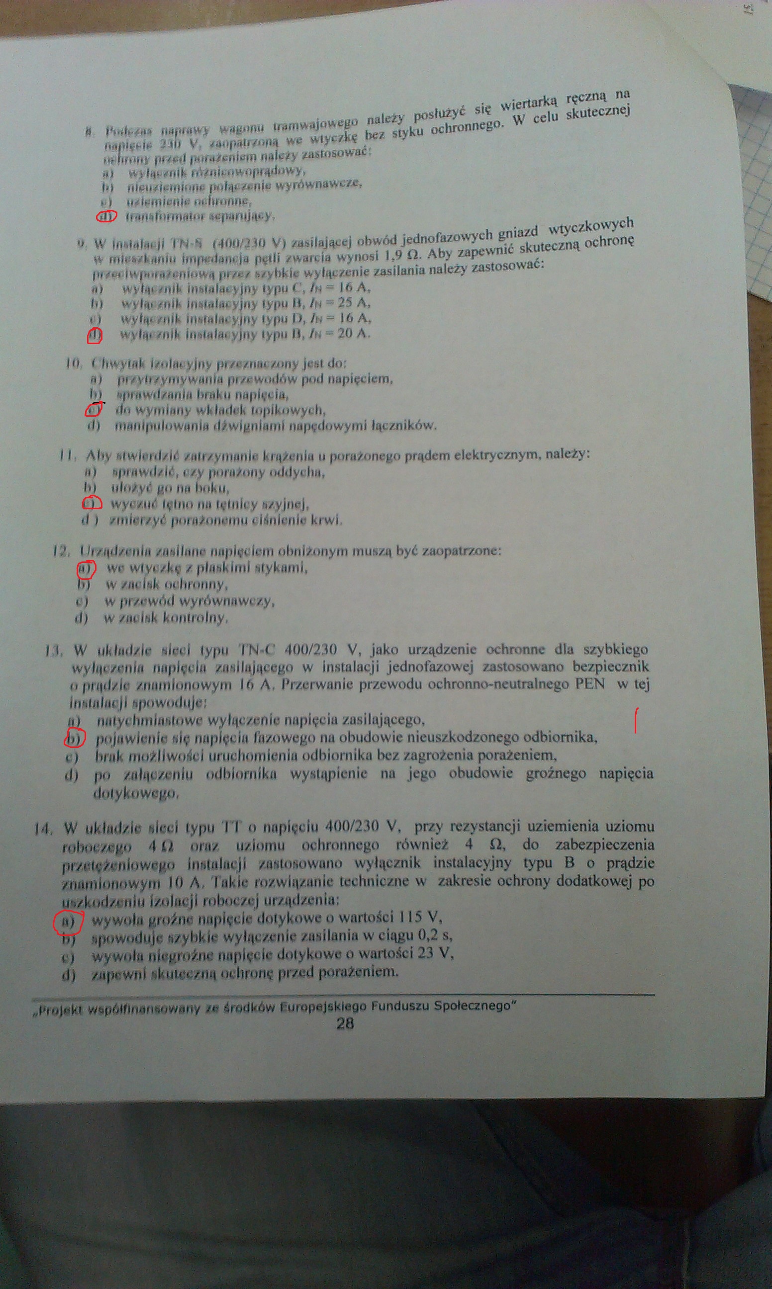

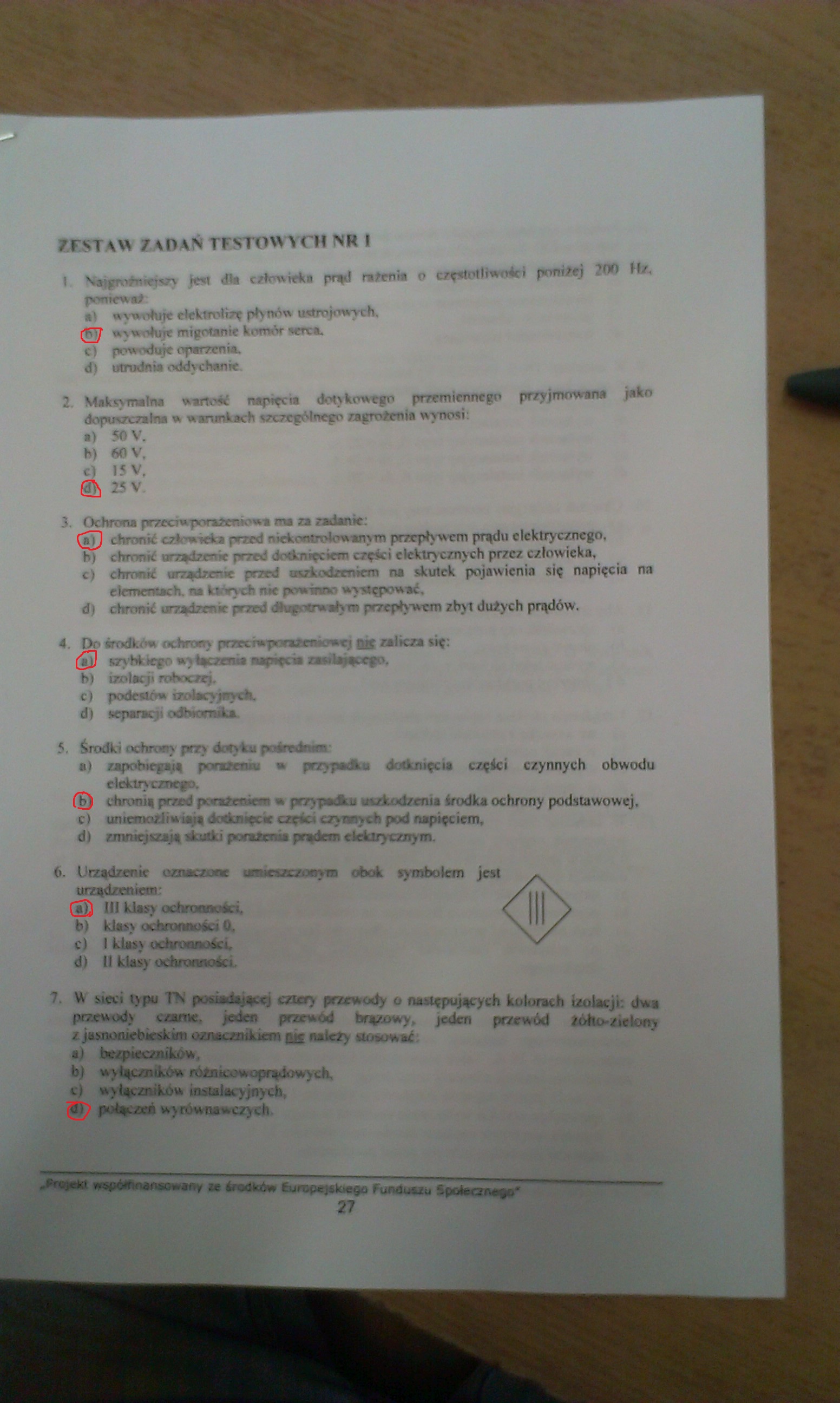

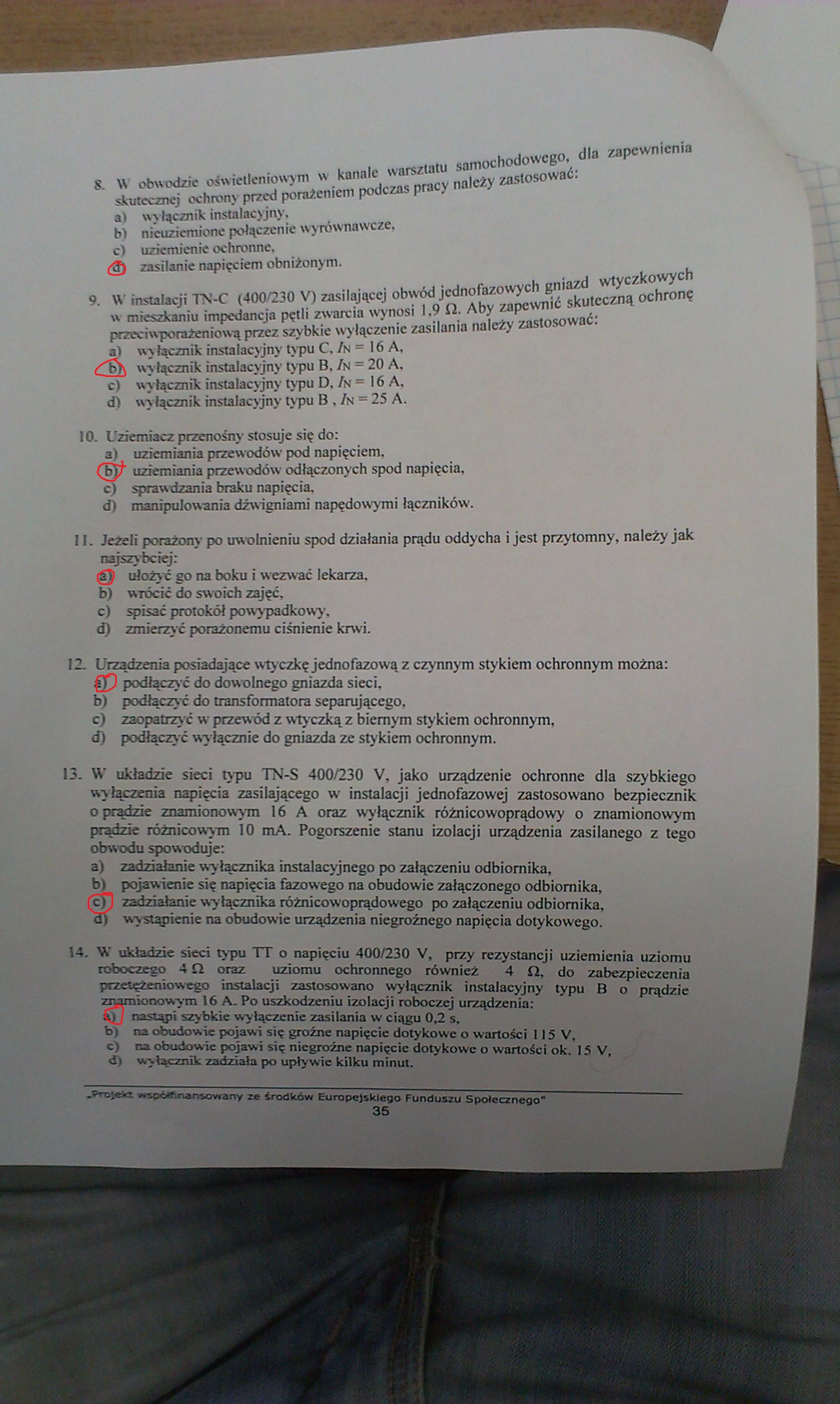

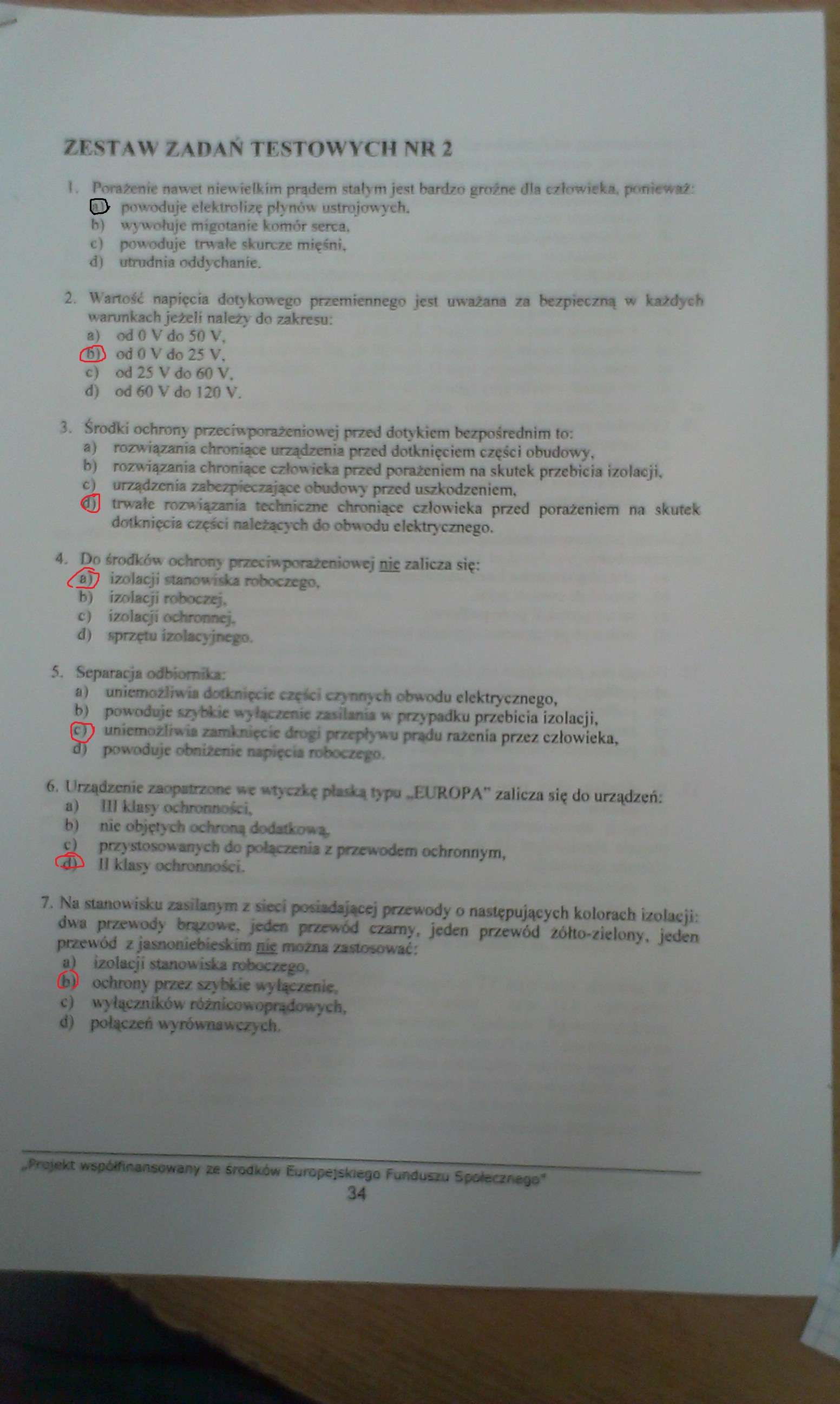

Czy ktoś może sprawdzić poprawność mojego rozwiązania?
dopierosieucze 08 Gru 2013 22:55 1242 1
  • #1 13040703
    dopierosieucze
    Poziom 8  
    Posty: 3
    Czy mogłby ktos sprawdzic czy mam to dobrze?.. nie jestem pewien

    Skrajnie nieczytelne, nic nie widac..
