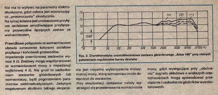

    Dane altusów poniżej:
    • Altus 110 vs Altus 75 – różnice w głośności, budowie i zastosowanych głośnikach Altusy2.JPG (71.39 KB) Musisz być zalogowany, aby pobrać ten załącznik.
    • Altus 110 vs Altus 75 – różnice w głośności, budowie i zastosowanych głośnikach Altusy.JPG (217.29 KB) Musisz być zalogowany, aby pobrać ten załącznik.

    dokładam opis altusow schematy zwrotnic i budowe
    • altus75 i 110.rar (380.64 KB) Musisz być zalogowany, aby pobrać ten załącznik.
