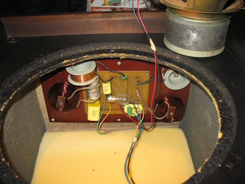

    hej koledzy!!!!
    Ja odnosnie postu z altusami 120 HGS electronic model ZG-886D
    Otóż posiadam takowe. Dostałem od znajomego w nie za dobrym stanie i ostatnimi czasy dopusciłem sie remontu a dokładnie wymiany głosników. Znajomy ma firme która zajmuje sie regeneracją nagłosnienia ze specjalizacją w kierunku tonsila. (zapalony fanatyk) zaniosłem mu stare a on mi dał nowe robione na oryginalnych podzespołach...
    dodam ze kosztowało mnie to smieszne pieniądze w zamian za 6 głosników zapłaciłem tylko 200zł
    i tak mam troszke mocniejsze niz były w oryginale
    bas: kosz i magnes jak w oryginale wstawiona cewka od GDN30/100
    sredniak pozostał bez zmian czyli GDM 18/40
    a wysoki zamieniony na GDWT 9/80/5F
    sprawuje sie to całkiem ciekawie, tylko obawiam sie ze ktos wczesniej majstrował przy zwrotnicy i strasznie tam namieszał :(
    jakos ja reanimowałem ale jest troche wybrakowana (zauwazyłem ze brak najmniejszej cewki w porównaniu ze zdjeciem wyrzej) za co ona odpowiada???? i w dodatku zdało by sie juz kondensy wymienic.
    i tu jest moja prozba do bardziej kumatych w temacie. potrzebował bym jakis prosty schemat zwrotnicy głownie z wartosciami kondensów których mozna by uzyc a zeby uzyskac jak najlepszy efekt i wyeliminowac ten charakterystyczny wrecz gwizd wysokotonywch... chciałbym tez zastosowac bassreflex zamiast zwykłych otworów upustowych zeby deko wyostrzyc niskie tony, ale nie mam pojecia jakiej długosci rury zastosowac :( prosiłbym o pomoc bo mysle ze warto troszeczke udoskonalic te cacka. Kris91 moze byłbys w stanie na podstawie swojej zwrotnicy wyrysowac jakis prowizoryczny shemat któredy przez co i do którego głosnika idzie???? tu mam foto swojej zwrotnicy
    ponizej filmik owych 120sek
    http://www.youtube.com/watch?v=qy9ChvuI8u8

    Zwrotnica być może jest oryginalna - a raczej na pewno :) , patrz poprzednie posty.
    Kondensatorów raczej nie ma sensu wymieniać - to foliowe MKSE MIFLEX, więc bardzo trwałe. Skąd w ogóle ten pomysł?
    Kolejna rzecz to modyfikacja ich. Nie uważam to za dobry pomysł, ba, potępiam wszelkie przeróbki tak zacnych egzemplarzy! Zaczynam też obmyślać słuszność modyfikacji jakichkolwiek polskich kolumn. Niewątpliwy wpływ na tę opinię ma dodatkowo fakt, że Tonsil już totalnie upadł. :(
    Szkoda tylko, że już żeście grzebali w głośnikach GDN i wymienialiście GDWT - to naprawdę aż tak źle grało?

    niewiem jak to grało wczesniej bo jak wspomniałem wyzej były w złym stanie jednego sredniego wogóle nie było, wysokie były popalone, a basówki spruchniałe...powiem szczerze ze nie potepiam montowania oryginalnych tyle ze mocniejszych głosników. gorzej jak ktos zydzi 10 złotych róznicy jaka jest miedzy naprawa na oryginalnych czesciach, a jakąs chinszczyzna..... kiedy zabrałem sie za zwrotnice znalazłem tylko zdjecie i wywnioskowałem ze brak najmniejszej cewki.... wydaje mi sie ze pełniła funkcje jakiegos jakby opornika przeciwzakłoceniowego...ale nie jestem pewien. moze ktos wie w jakim celu była i gdzie???? kondensy chce wymienic ze wzgledu na to ze jak robie glosno to srednie i wysokie strasznie zniekształcaja dzwiek... niewiem moze własnie po to była tam ta cewka zeby troche wyciszyc ten pisk, albo poprostu kondensatory nie spisuja sie juz tak jak powinny i przepuszczaja zbyt mocny sygnał... nie oszukujmy sie nie ma perpetum mobile,a te altuski mają juz pewnie ze 40 lat, a 30 napewno....
    tak jak wspomniałem moze ktos zna sie na tej zwrptnicy i jest w stanie zrobic jakis schemat. bo ja nie chce tam bez tebo grzebac zeby nie pogorszyc. a chciałbym zeby były w jak najoryginalniejszym stanie.... stare gwizdki od nihc posiadam, i z checia bym do nich cewki wstawił, ale tuba zapiekła sie w gwincie i ani drgnie ( we dwuch próbowalismy). zna ktos na to sposób????
    prozba o schemat zwrotki nie aktualna..... dla zaintresowanych lub w potrebie zamieszczam link do instukcji serwisowych róznuch modeki tonsil....
